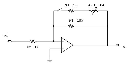

Comincio dal secondo schema che hai fatto. Ci sono due problemi piu` uno. Il nodo di somma, morsetto invertente, consideralo un punto sensibile, da disturbare il meno possibile con capacita` parassite varie. Un rele`, interruttore... aggiunge delle capacita` parassite, meglio mettere la commutazione collegata all'uscita, non all'ingresso invertente.
Altro problema e` che in quel modo durante la commutazione hai un intervallo di tempo con la retroazione aperta e l'operazionale satura.
Infine l'operazionale che stai usando e` un current feedback: il valore della resistenza di feedback e` scolpito nella pietra (o quasi) dal costruttore, deve essere quello. Se lo aumenti perdi drasticamente in prestazioni di velocita` e banda, se lo riduci vai in instabilita`. E quindi ti rimane solo il cambiamento della resistenza di ingresso. Devo anche aggiungere che in current feedback il carico capacitivo sull'ingresso invertente (la prima osservazione che avevo fatto) e` un po' meno critico rispetto ai voltage feedback, ma meglio avere sempre le buone abitudini di lasciare tranquillo l'ingresso invertente.
Con il primo schema che hai fatto le cose vanno abbastanza bene. L'ingresso invertente dell'op amp non ha particolari carichi capacitivi. Rimane solo il fatto che durante la commutazione l'ingresso e` staccato e l'uscita va a zero, forse sarebbe meglio avere un percorso sempre presente e la commutazione inserisce solo una resistenza in serie o in parallelo.

claudiocedrone che mi hai fatto venire i dubbi
Penso che userò la soluzione "uovo di colombo".
