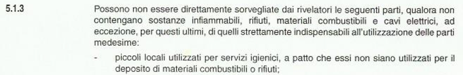

In un dormitorio adiacente alla struttura dove lavoro sono presenti dei piani con delle camere simili alle camere di un albergo dobbiamo posizionare i rivelatori di fumo all'interno di queste stanze la parte salottino è divisa dalla camera tramite una parete con una porta poi c'è anche un bagno diviso dal salottino sempre con una parete ed una porta è una specie di mini appartamento.
Ill rivelatore di fumo va posizionato sia nella camera che nella zona salottino che nel bagno?

I rivelatori devono proteggere ogni locale.
Quindi uno nel salotto ed uno nella camera.
Nei bagni non è richiesto.
La Norma di riferimento è la UNI9795 e l'impianto deve essere progettato da professionista iscritto all'albo.

Nei bagni solitamente non si inseriscono i rivelatori, anche la UNI 9795 si esprime in merito
