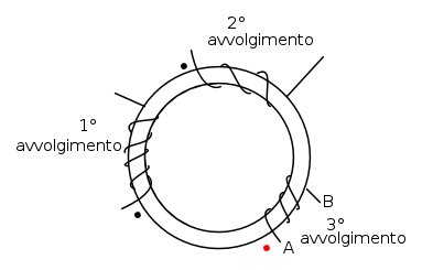

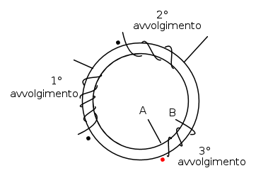

MariX ha scritto:....Per avvolgere un toroidale, puoi considerare ad esempio i fili entranti nel centro del nucleo gli inizi e quelli uscenti le fini...
Foto UtenteMariX, quando ho letto le tue indicazioni e ho provato ad applicarle al toroide del mio esempio, post n° 5, mi era venuto un dubbio in relazione all' avvolgimento n°3, non sapevo come applicargli il tuo metodo, visto che nessuno dei due capi A e B mi risultavano entranti nel centro del nucleo, ma poi ho pensato che forse sarebbe bastato ruotare l' avvolgimento. Infatti così ho fatto e sono riuscito ad applicare il tuo sistema.
All' inizio il 3° avvolgimento era come si vede nel seguente disegno:
Ruotandolo risulta:
a cui mi risulta più semplice applicare il tuo procedimento.
Grazie! :ok:
