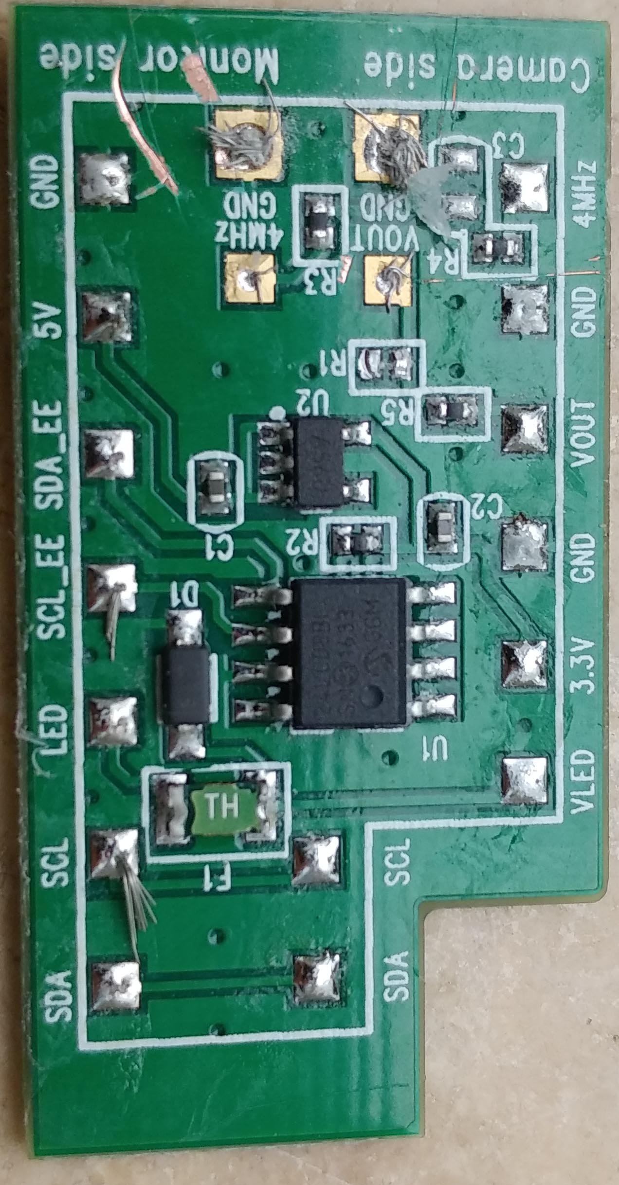

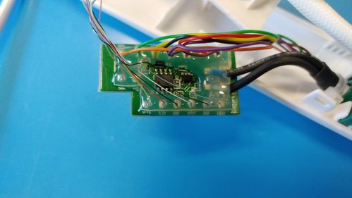

Allora ho smontato il tutto.
Allínterno c' e' una schedina elettronica.
dal tablet arrivano 7 fili
SDA SCL LED SCL.EE SDA.EE 5v GND
il chip é un 24LC08B http://www.datasheetbay.com/pdf/80770/24LC08B.html
Per i led e le videocamera partono 8 fili
Vled 3,3V GND Vout GND 4Mhz in due piazzole a parte i due cavi schermati 4 MHz GND e OUT GND

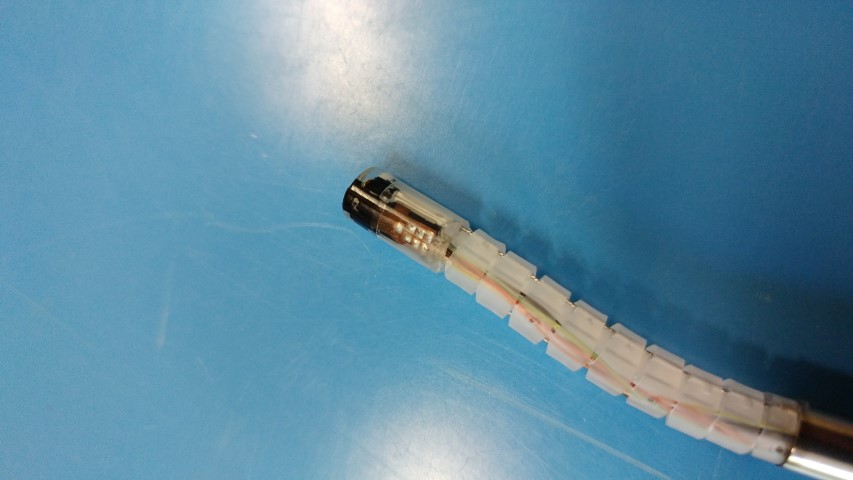

.... la punta e' orientabile
scusa la curiosità, in che modo ?
In molti c'è da inserire sull'estremità dove sta l'ottica un tubetto con uno specchietto
orientato (di solito) sui 45°
nel tuo caso c'è incorporato qualche meccanismo azionato tramite l'elettronica ?
Di che tipo sono i tuoi, rigidi o flessibili ? Diametro esterno ?
K
Kagliostro
6.396 4 5 7 - Master
- Messaggi: 4827
E' un fibroscopio medico con due gradi di liberta. Im pratica due micorfili metallici scorroo a 0 e a 180 gradi rispetto alla telecamera e vengono azionati da un cursore posizionato sull'impugnatura del presidio Ruotando il manico la punta puo' essere quindi diretta a 360 gradi
