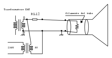

Se collegasssi il trasformatore esterno da 5V usando solo i 5V ai pin 7 e pin 8 del trasformatore di alta tensione per verificare se passa la tensione all'interno dello stesso e se si accende il filamento htr? :roll:

Messaggioda Foto Utentesetteali » 5 mag 2017, 22:32
Te vorresti fare una cosa di questo genere???
Se guardi bene ti renderai conto che metteresti il secondario del trasformatore da 5V 3A in parallelo al secondario del trasformatore EAT.....non è cosa da fare!!!
Al limite togli RL12 e colleghi i 5V sul punto che hai tolto la resistenza.
Però mi pareva che tu l'avessi già fatto.
Ma questo che ho fatto io è lo schema del circuito che hai , logicamente i fili passano da in maniera che il cablaggio gli richiede.
possibile che non tu segua il percorso e trovare il problema?
Ti avevo detto di usare una lampadina per vedere se sui punti del trasformatore 7 ed 8 c'era tensione e corrente, ma se non hai una lampadina mettici un carico fatto con resistenza e led
e questo lo usi come lampadina.

Messaggioda Foto UtenteAccDel » 6 mag 2017, 2:02
Ho trovato finalmente la lampada da 12V e 10W e l'ho collegata con le dovute attenzioni al pin 7 ( lasciando il pin 7 collegato alla terra ( gnd ) del circuito dlettrico ) e pin 8 del trasformatore di riga LL05 del tv, avendo però interroto il collegamento tra pin 8 del trasformatore di riga e RL12, la lampada si accende! :-)

Messaggioda Foto UtenteAccDel » 6 mag 2017, 21:33
Praticamente collegando la lampada da 12V e 10W con le dovute accortezze al pin 7 del trasformatore di riga e sulla RL12 lato trasformatore di riga, la lampada si accende.
Invece collegando sempre con le dovute accortezze succesivamente la lampada al pin 7 del trasformatore di riga e dopo la resistenza RL12 la lampada non si accende.. :roll:
