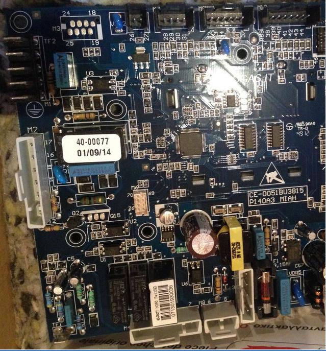

primo: hai evitato venisse riparata con poco e venduta a un altro.
secondo: aprila (di solito è fattibile) e vedi se per pura fortuna il guasto è facilmente localizzabile: un componente bruciato o gonfio per esempio.
terzo: io la conserverei comunque, metti che si guasta l'altra, o metti questa se l'avrai riparata o magari ti potrà servire per prenderci un componente da sostituire.
Sono quelle classiche cose che conservi per una decina d'anni e poi butti che non ricordi manco più cosa fossero
non ti è stato detto cos'ha di guasto, penso non t'abbia nemmeno detto se può essere riparata.littlesaint ha scritto:(...) idee? Grazie eh! (...)
Probabilmente a loro, ma vale anche per altre realtà, l'attività di riparazione di una scheda ha un costo superiore rispetto a quello della scheda stessa(nuova).
Fanno prima a buttarla, ma a te naturalmente la fanno pagare, e anche tanto.
Ora, se lo stato della scheda è ancora quello che ne ha rischiesto la sostituzione e non ha subito altre "manipolazioni", è possibile che da qualcuno che ha idea di cosa sta facendo possa essere riparata.
La potresti tenere di scorta ma, ovviamente, dovresti essere certo del suo corretto funzionamento.
Forse la cosa non viene gratis quindi si torna a bilanciare costi e benefici.

Non ha detto qual'e il guasto, non ne ha idea e non sa se può esser riparata. Ecco la foto
a me sembra "in regola" anche il tecnico dice che non vede problemi "estetici" bruciature ecc.
Chissà dove posso portarla a farla riparare...lo farei volentieri non si sa mai!

Chi ha esperienza in riparazione potrebbe risolvere.
Se da un semplice controllo visivo non risulta nulla di anomalo, si procede con una prima verifica delle alimentazioni, quindi delle protezioni, predisponendo gli eventuali consensi che necessiterebbero (la scheda deve "credere" d'essere collegata alla caldaia e quindi disporre dei principali riferimenti).
E' evidente che se il guasto interessa per esempio il micro al centro dello stampato, sarà ben difficile fare qualcosa.

farla riparare non saprei se lo fanno e se converrebbe..però ora hai la sigla e puoi cercare, per esempio
https://www.ricambicaldaieroma.it/sched ... inale.html
Guardala attentamente, es elettrolitici gonfi, componenti anneriti o crepati. Mi sembra di vedere un fusibile ma dal funzionamento che descrivevi non credo sia solo un fusibile bruciato.
Se sai cosa faceva rumore puoi pure circoscrivere l'area incriminata.
Ma è solo per curiosità, difficile ripararla senza uno schema. Prova a cercare meglio con la sigla , magari qualcosa trovi
Senz'altro ripararla non è semplice, andrebbe cablata sul banco.
Non ho letto il difetto di preciso, mi baso quindi su quanto dice
richiurci, che ti fa rumore, se il rumore viene dalla scheda, non ci sono molte parti, una può essere la parte switching e un'altra i 3 relay, bisognerebbe sentirlo questo rumore.
Ma puoi alimentare la scheda e controllare l'alimentatore in corrente e tensione.
E poi controllare i relay, ma li sostituirei direttamente.
