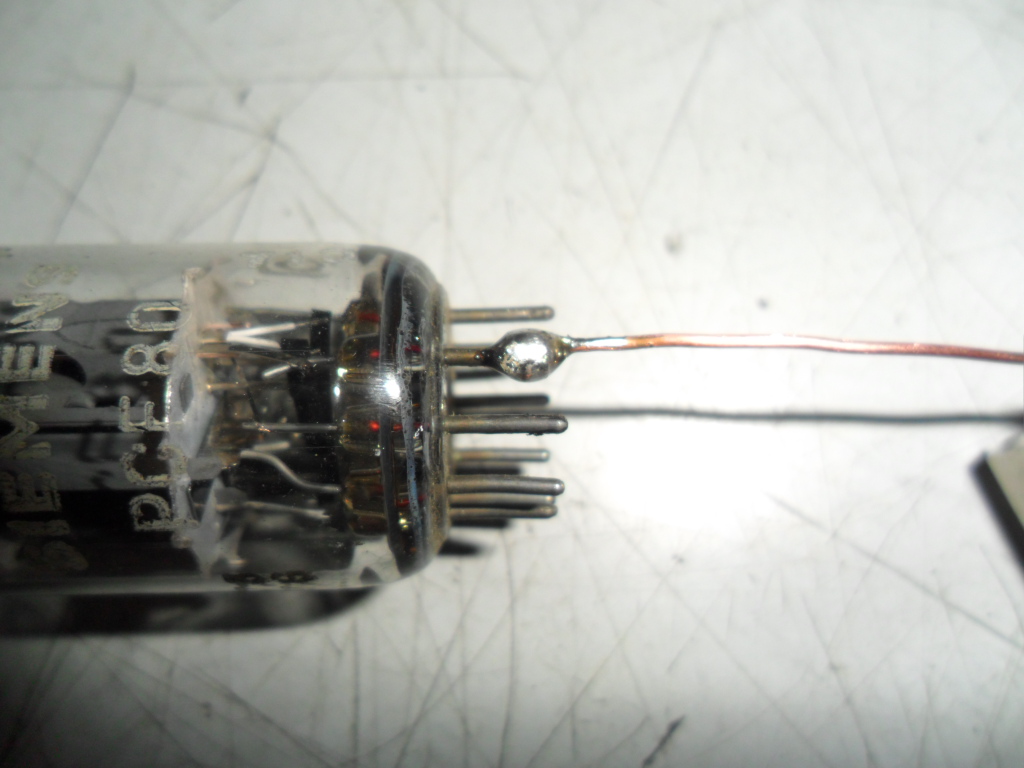

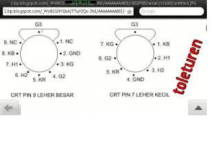

Intanto devi dire che tipo di zoccolo hai e qual è con precisione il pin rotto, qui sotto ci sono due tipi di zoccolo,
sono visti con i pin del tubo verso di te.

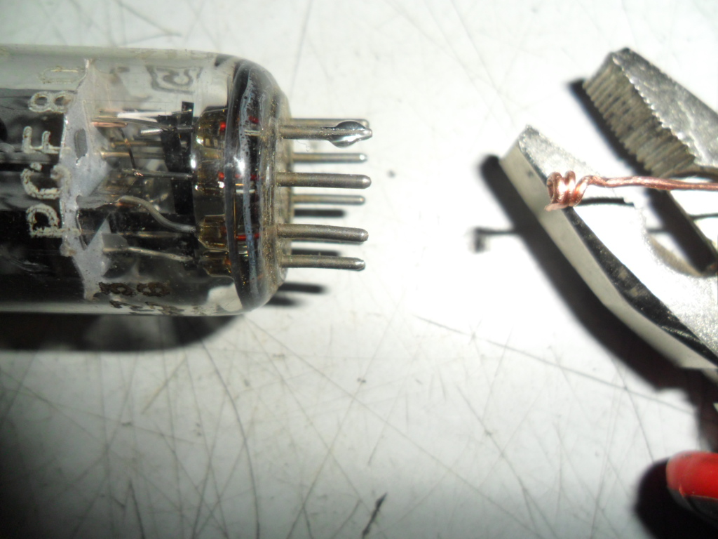

Poi devi dire quanto è lungo lo spezzone che sporge dal vetro (speriamo che sporga
Il metallo dei pin è saldabile a stagno, ma devi renderlo lucido grattandolo con una limetta finissima o carta abrasiva.
Devi procurarti uno spezzone di filo di rame rigido di 0,8 mm ed fare 3 spire su una punta da 1mm di diametro
(segui le foto)
Metti sullo spezzone e saldi, ma prima devi ravvivare lo spezzone.
Pulisci con diluente nitro e ci metti una goccia di attak.

Riassumendo:
- il pin che si è rotto è il numero 6 ( numerazione sullo zoccolo del tv, sul tv c'è ne sono mi sembra 12 e non tutti utilizzati, il disegno della foto del post 273 mi sembra diverso dallo zoccolo del tv che sto analizzando
- i pin del tubo catodico sono molto simili al post 261, non ho capito però se la parte A si potrebbe togliere?
- il pin del tubo catodico, avendo illuminato il vetro del tubo catodico, si è spaccato proprio alla base del vetro (penso da quello che ho potuto vedere )
Al negozio avevano solo lo stagno, ho preso quello da 1 mm di diametro.
Ricapitolando, vedendo il tipo di saldatura del post 273, penso che non sia applicabile nel mio caso, non ho quella parte del pin che sporge e poi ho anche la parte A del tubo catodico simile a quella del post 261, che fa spessore...

AccDel ha scritto:Riassumendo:
-il pin che si è rotto è il numero 6 ( numerazione sullo zoccolo del tv, sul tv c'è ne sono mi sembra 12 e non tutti utilizzati, il disegno della foto del post 273 mi sembra diverso dallo zoccolo del tv che sto analizzando
si la parte A si può togliere
se è così te non ci fai niente
fino ad ora che tipo di stagno utilizzavi?
Ricapitolando, vedendo il tipo di saldatura del post 273, penso che non sia applicabile nel mio caso, non ho quella parte del pin che sporge e poi ho anche la parte A del tubo catodico simile a quella del post 261, che fa spessore...se non hai nemmeno 1 mm di pin , non ci fai niente

Intendevo che i prodotti consigliati nel post 268 non li aveva il negoziante, lo stagno che usavo era leggermente più grande di diametro.
Comunque ho provato a togliere la parte A ( del post precedente ) del tubo catodico, però sento scricchiolare il vetro, non vorrei si rompesse, da quello che posso vedere comunque non avrei il millimetro che serve per la saldatura.., se provassi ad inserire dello stagno nel foro e successivemente a scaldare il pin, potrebbe riuscire a fare il collegamento interno?
Poi mi stavo chidendo, come posso verificare la continuità della saldatura del pin risaldato col filamento interno del tubo catodico?
Sto crercando di non perdermi d'animo, anche perché la televisione si accende e teoricamente si vedrebbe anche molto bene, quindi pensi che il problema delle linee bianche sullo schermo del tv siano dovute al pin rotto di cui stiamo parlando, immagino...

AccDel ha scritto:.........
Comunque ho provato a togliere la parte A ( del post precedente ) del tubo catodico, però sento scricchiolare il vetro, non vorrei si rompesse, da quello che posso vedere comunque non avrei il millimetro che serve per la saldaturami ripeto, non ci fai niente.., se provassi ad inserire dello stagno nel foro e successivemente a scaldare il pin, potrebbe riuscire a fare il collegamento interno? credo proprio di no!
Poi mi stavo chidendo, come posso verificare la continuità della saldatura del pin risaldato col filamento interno del tubo catodico?solo vedendo il funzionamento corretto del tvc
Se il pin rotto è la G2, mancando questa tensione di controllo, il TVC sarebbe buio e anche se attraverso questo controllo, se vi è una regolazione errata ( in eccesso) si intravedono le linee di ritraccia, qualche post fa ti avevo scritto come agire, ma te non hai risposto.
Ma se questo pin rotto, non è collegato qual è il difetto che noti?
Sul collegamento nello zoccolo, dove va questo pin? che tensione c'è?

Guardando il disegno che avevi postato oggi, mi sembra che si riferisca alla G2 proprio per il pin 4 rotto in questione, sto riprendendo lo schema elettrico per vedere a quali componenti è collegato sul lato zoccolo tv..
