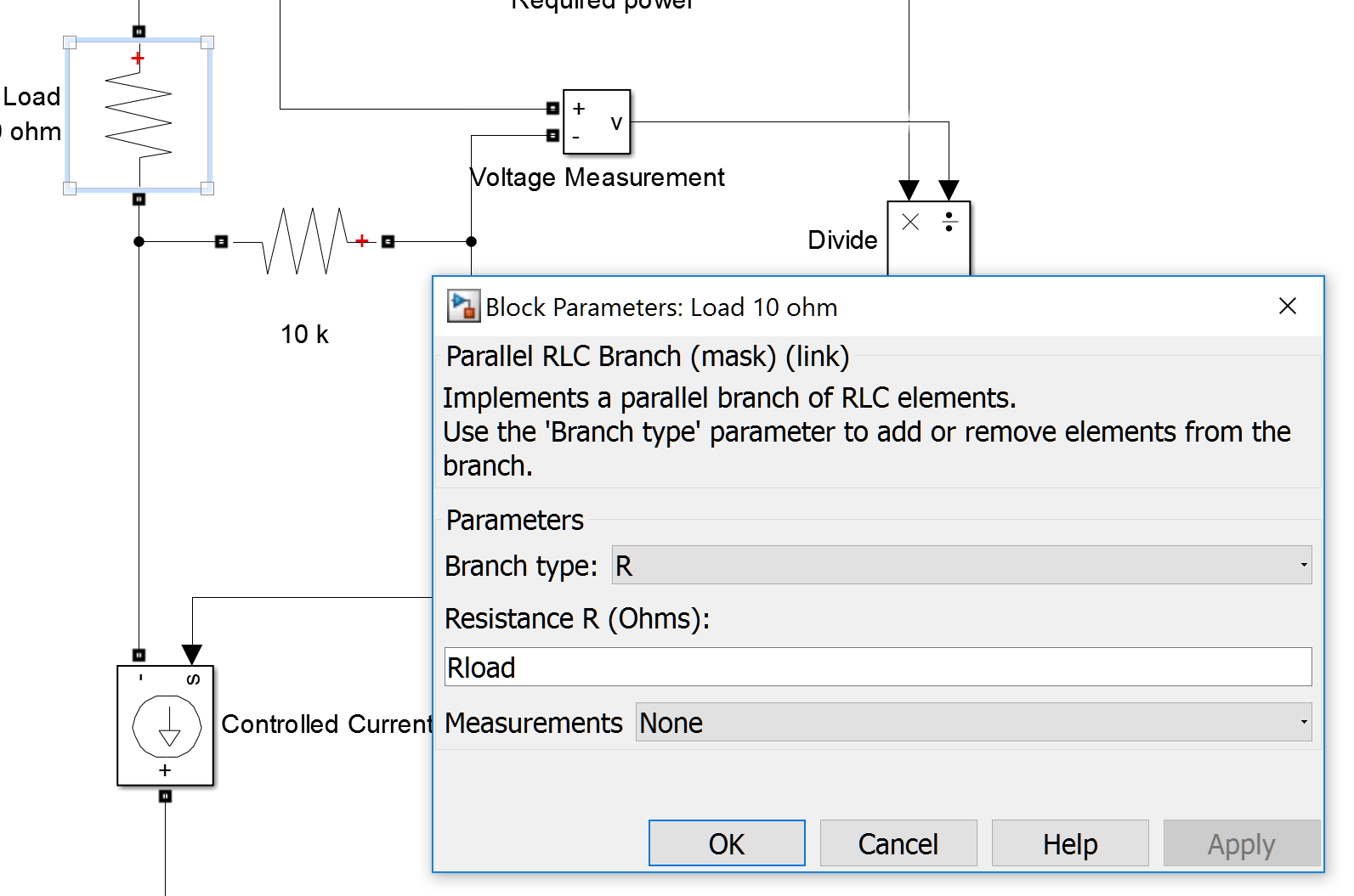

Grazie mille, io ho provato in milioni di modi ma non ci sono riuscito. Speravo di poter assegnare alla resistenza un valore Rload e definire nella maschera del sistema come un parametro variabile ma non credo si possa fare... :? :? :? :?

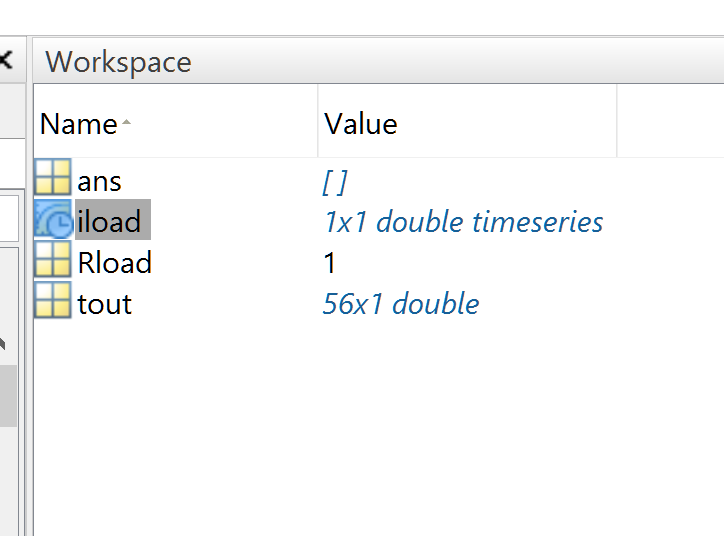

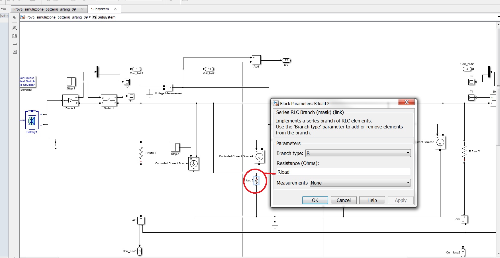

Basta che nel valore della resistenza scrivi il nome della variabile del workspace che vuoi usare.
Se ho capito quello che intendi.

La mia idea era,se possibile, creare nella maschera della prima immagine un parametro variabile che quindi variasse durante la simulazione... Visto che il carico deve essere a potenza costante la mia idea era quella di creare un parametro R=V/I (che varia ovviamente durante la simulazione) e chiamare quindi così la mia Rload.
Questo purtroppo non credo sia fattibile.
Interessante invece come hai simulato la resistenza variabile, il capacitore che hai inserito serve a simulare una sorta di corrente di spunto del carico?

Ah capisco, volevi farla variare in runtime per avere potenza costante.
Senza rete RC il sistema ha un loop algebrico che a Simulink non piace per niente, in parole povere l'anello ha una banda infinita. Sinceramente all'inizio ci ho provato pensando che il simulatore trovasse lo stato iniziale da solo ma così non è stato.
Puoi provare a toglierlo e inserire un blocco memory, quello che succede è che hai un'instabilità di natura oscillatoria che va da corrente nulla a corrente infinita ad ogni step di simulazione.
