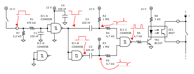

Messaggioda Foto UtenteGuidoB » 10 mag 2017, 23:47
Ecco lo schema col fotoaccoppiatore. Può essere un 4N37 o altro simile.
Il fotoaccoppiatore va collegato in parallelo al (o al posto del) pulsante originale, avendo cura di rispettare la polarità: il collettore deve andare al terminale più positivo.
Sullo schema stavolta ho disegnato anche l'alimentazione dell'integrato, che di solito si sottintende, e un condensatore (C4) da 100 nF che conviene sempre inserire tra i pin di alimentazione di ogni integrato digitale.

Per sicurezza (vista la precedente prova fallita) i condensatori C1, C2 e C3 sono da 220 nF (nanoFarard) cioè siglati 224?

Osvaldo ha scritto:Per sicurezza (vista la precedente prova fallita) i condensatori C1, C2 e C3 sono da 220 nF (nanoFarard) cioè siglati 224?
si confermo...
http://web.tiscali.it/carminepz/elettronica/codcond.htm
224 F sta per 22x10^4 pF=200 nF

Messaggioda Foto UtenteGuidoB » 21 mag 2017, 22:13
Sì, è esatto.
Comunque il mancato funzionamento era dovuto alla mancanza della resistenza R7.

Messaggioda Foto UtenteOsvaldo » 23 mag 2017, 16:30
Funzionaaa..!
Non so se l’insuccesso era dovuto alla mancanza della R7 o per il fatto che avevo prelevato il segnale dalla 4a sezione dell'integrato anziché dalla 3a.
Ho impiegato un foto-accoppiatore 4N35 al posto del 37 (qui in provincia di Belluno non é facile procurarsi componenti) ma vedo che va ugualmente.
Vi ringrazio ancora sia per gli insegnamenti che per la pazienza. Appena riuscirò ad avere o il TDA7052 o LM4871 per la parte audio e passato dalla basetta sperimentale (breadboard) a quella definitiva, allegherò una foto come mi era stato chiesto.

Messaggioda Foto UtenteGuidoB » 23 mag 2017, 18:09
Osvaldo ha scritto:Funzionaaa..!
:ok:
Il problema era la mancanza di R7. Le sezioni dell'integrato sono uguali, è indifferente usare l'una o l'altra.

Messaggioda Foto UtenteOsvaldo » 24 mag 2017, 0:57
Mi spiego meglio: avevo alimentato i piedini 8 e 9 della sezione C ma poi collegato il piedino 11 della sezione D anzichè il piedino 10 della sezione C
Che poi servisse la R 7 é un dato di fatto.
Va da Dio!
