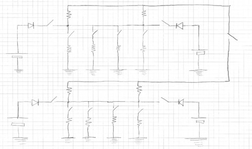

Il circuito così come l'ho disegnato rappresenta la linea di bassa tensione di bordo di una metropolitana, il circuito è decisamente semplificato ma il concetto è questo:
I due circuiti rappresentano 2 carrozze, ogni carrozza ha 2 batterie e le carrozze sono connesse tra loro solo tramite quel collegamento (dove ho inserito uno switch per poter isolare le 2 carrozze).
Ovviamente se le batterie sono tutte in funzione non scorre corrente nel collegamento, ma una volta che vi è uno squilibrio(Ad esempio solo la prima batteria inserita) passa attraverso le due resistenze superiori, e quindi poi nel collegamento(che chiamerò da ora in poi BTL), una corrente.
Nei rami superiori sono installati in serie alle resistenze due fusibili.
L'effetto che si vorrebbe in definitiva ottenere è quello di avere una corrente limitata dalle resistenze dei rami superiori(opportunamente dimensionate) tali da non far saltare i fusibili nel caso venga inserita in serie una o più altre carrozze completamente passive(senza batterie inserite), va sottolineato inoltre che i carichi "sezionabili" sono per lo più centraline elettroniche che quindi una volta che vedono abbassarsi la tensione sotto una certa soglia si spengono per poi riaccendersi quando la tensione risale.
Mi è stato richiesto di far vedere il comportamento tramite simulazione di come variano corrente e tensione e simulare anche lo spegnimento e riaccensione dei carichi.
Sembra complesso ma in realtà il funzionamento è abbastanza intuitivo, la corrente è limitata dalle resistenze le quali mi danno una caduta tale da far spegnere in modo naturale i carichi che una sola batteria non riesce a sopportare.
Il circuto deve rimanere tale e non può essere semplificato, questo mi rende facile visionare tutte le grandezze che devo controllare.
So benissimo che è una richiesta assurda, simulare (soprattutto con SIMULINK) ma devo per forza agire in questa direzione, vorrei però quanto meno scegliermi il software da usare.
Grazie a tutti per il momento per le vostre risposte. fa sempre piacere far parte di una comunità
(ma che senso ha un circuito del genere?)

In quell'abbozzo di schema, mi pare ci siano 4 Resistori a 2 a 2 in parallelo. Semplificare ?
Anche i resistori sezionati da interruttori possono essere rappresentati da un unico resistore

Forse, fino agli anni 70? , quando non c'erano i calcolatori digitali, un circuito così semplice (e privo di transitori) lo avrebbero realizzato con un calcolatore analogico. Riproducendolo a pari tensione (o con una frazione della tensione) e usando resistori di valore x10 o x100 per scalare le correnti. Se ho ben capito vuoi conoscere le correnti erogate dalle batterie?
Mi interessa far vedere al cliente come vanno le correnti e le tensioni soprattutto nella carrozza passiva ovvero appena a valle della prima batteria della seconda carrozza. Non mi interessa tanto il risultato quanto l'andamento dinamico tenendo in conto che alcuni carichi si spengono e si riaccendono al variare della tensione(sarebbe anche interessante per quali soglie il sistema è stabile) inoltre vorrei avere la possibilità di replicare più scenari collegando più di 2 carrozze insieme, fino ad un massimo di 6 e fare delle prove collegando 2 carrozze attive ad altre 4 passive. Vorrei anche vedere cosa succede al variare del valore delle resistenze sui rami superiori.
