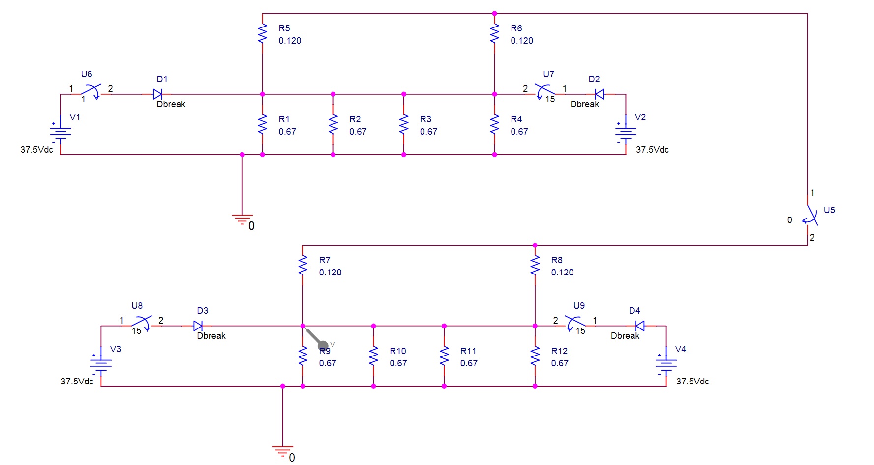

MarcoD ha scritto:Forse vuoi fare un simulatore in tempo reale ( o rallentato ) per visualizzare su un sinottico a un operatore cosa succede quando inserisce/disinserisce carichi.
Anni fa, forse lo avrei fatto/fatto fare in Visual Basic o sul sw di supervisione di uno SCADA.
Ma fra studio programma e modello richiede secondo me varie decine di ore di lavoro.
Dipende dalla precisione del modello.
Al momento sto usando pspice, ma non sono molto pratico e sicuramente qualcosa mi sfugge, soprattutto quegli switch, che non capisco come funzionano, esiste un help per i componenti?
Non sono per niente pratico di p-spice, con le opportune modifiche dovrei essere in grado di fare una simulazione sensata.

Messaggioda Foto Utenteg.schgor » 23 mag 2017, 14:16
Ecco la simulazione in Microcap dello stacco dei carichi
in funzione della tensione:
(un generatore di tensione variabile alimenta un circuito
che si stacca sotto un certo valore)

Messaggioda Foto Utentespeedyant » 23 mag 2017, 15:06
Io farei una "verifica preventiva" delle effettive caratteristiche delle carrozze attive e passive. Sia mai che la simulazione dia risultati tali che poi, sul campo, ci sia da "piangere"...

Messaggioda Foto UtenteMyShow » 23 mag 2017, 15:26
speedyant ha scritto:Io farei una "verifica preventiva" delle effettive caratteristiche delle carrozze attive e passive. Sia mai che la simulazione dia risultati tali che poi, sul campo, ci sia da "piangere"...
Perdonami non ho capito. la cosa peggiore che possa succedere è che: se le resistenze sono troppo basse quando attacco una carrozza salta il fusibile, se i valori sono troppo alti il carico si spegne.

Messaggioda Foto UtenteMyShow » 23 mag 2017, 15:28
g.schgor ha scritto:Ecco la simulazione in Microcap dello stacco dei carichi
Grazie mille, scaricherò il programma, spero che non sia troppo complesso da usare. Grazie mille. Magari riscrivo se avessi(cosa molto probabile) dei dubbi!
