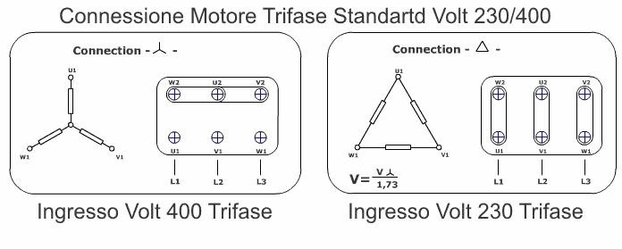

[13] Re: Interpretazione dati targa su tensioni di funzionamento
Messaggioda Foto UtenteMajorzz90 » 28 mag 2017, 18:59
Grazie della disponibilità.
Non capisco come si collegano i Mat, in generale.
Solo a titolo informativo per capire il concetto dei collegamenti.
Andiamo per gradi :
Arrivo in morsettiera con i 3 cavi lato avvolgimenti, gli altri 3 morsetti sono liberi e a questi devo collegare le 3 fasi giusto?
Come realizzo la connessione stella o Triangolo fisicamente? Con le piastrine o devo cambiare l' ordine di collegamento dei 6 cavi in morsettiera ?
Scusate la mia scarsa competenza in materia... O_/
Ultima modifica di Foto UtenteMajorzz90 il 28 mag 2017, 19:04, modificato 2 volte in totale.
0 3
Messaggi: 32
Iscritto il: 28 mag 2017, 17:15
[14] Re: Interpretazione dati targa su tensioni di funzionamento
Messaggioda Foto Utentesetteali » 28 mag 2017, 19:03
questo schema di collegamento, ti chiarisce le tue perplessità ??
Alex

[15] Re: Interpretazione dati targa su tensioni di funzionamento
Messaggioda Foto UtenteMajorzz90 » 28 mag 2017, 19:11
setteali ha scritto:questo schema di collegamento, ti chiarisce le tue perplessità ??
Grazie fino a qui ci sono :)
Quindi per la stella: piastrina o ponticello tra i 3 morsetti lato avvolgimenti giusto? Per gli altri 3 morsetti collego le 3 fasi.
Idem per il collegamento a triangolo con altro schema..
Quante casistiche ci possono essere tra collegamenti e dati di targa dei motori?
Il collegamento della prima figura farà andare il motore a 230?
Il collegamento della seconda sempre a 230?
#-o

[16] Re: Interpretazione dati targa su tensioni di funzionamento
Messaggioda Foto Utentesetteali » 28 mag 2017, 19:34
Majorzz90 ha scritto:.......... :mrgreen:
Il collegamento della prima figurastella farà andare il motore a 230 leggi bene?
Il collegamento della secondatriangolo sempre a 230 leggi bene?

[17] Re: Interpretazione dati targa su tensioni di funzionamento
Messaggioda Foto UtenteMajorzz90 » 28 mag 2017, 19:51
#-o
N.B. dopo 230 metti sempre l'unità di misura. O_/
Grazie per le dritte.
Arrivo dalla linea con 400 V trifase e con collegamento a stella ottengo 230 V sugli avvolgimenti . Il motore funziona quindi a 230V. Giusto?
Se arrivo dalla linea con 400 V con collegamento a triangolo ottengo sugli avvolgimenti 400V e quindi il MAT funziona con la tensione indicata nella formula del triangolo giusto?
Se arrivo con 230V dalla linea e collego a triangolo il mat funziona a 230V giusto? Oppure non parte con questo collegamento?

[18] Re: Interpretazione dati targa su tensioni di funzionamento
Messaggioda Foto UtentePixy » 28 mag 2017, 20:53
Sulle fasi del motore devono arrivare sempre e solo una tensione di 230 V, altrimenti il motore si brucia
Si, sulle fasi del motore saranno presenti 230 V nonostante tu abbia a disposizione una linea trifase a 400 V.
Si dice allora che il motore è collegato a stella e o a 400 V.
Non si dice che il motore va a 230 V perché è sottinteso che le fasi devono essere sempre sottoposte a 230 V
Non puoi arrivare con il 400V e collegarlo a triangolo,perché in questo modo sottoponi le fasi del motore direttamente alla tensione di 400 V e come ti ho detto il motore si brucia. Le fasi devono essere sottoposte alla tensione di 230 V e con linea trifase a 400 questo è possibile solo con il collegamento a stella
Majorzz90 ha scritto:Se arrivo con 230V dalla linea e collego a triangolo il mat funziona a 230V giusto? Oppure non parte con questo collegamento?
Se tu avessi a disposizione il trifase a 230 V che in Italia è presente solo in alcune zone ( per esempio in qualche sobborgo di Roma ) allora devi per forza collegarlo a triangolo perché solo in questo modo sottoponi le fasi alla tensione di 230 V mentre se tu lo collegassi a stella, sulle fasi avresti solamente 134 V che sono insufficienti
In questo caso si dice allora che il motore è collegato a triangolo o a 230 Trifase
