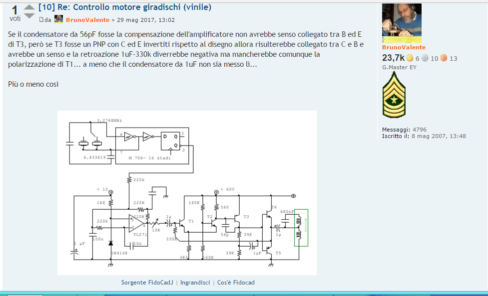

Si Foto UtenteKagliostro, anche su MAC comunque stessa cosa, inoltre dopo la rettifica di Foto UtenteBrunoValente vedo il valore in uF con uno strano carattere anteposto (A con circonflesso)

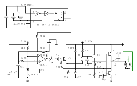

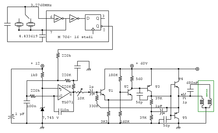

Ho ricontrollato e avete centrato i difetti.
Il diodo è uno zener da 7.5V segna sotto tensione 7,745V.
Il cond. elettrolitico sulla controreazione è effettivamente così.
C'è inoltre un altro 56pF tra le B dei finali e massa.
Mi sembra che secondo voi posso rimontare il PCB e fare la prova se è funzionale.
Questo è lo schema aggiornato
Ancora grazie, perché siete fantastici, a tra poco :ok:

:-) Riguardo la visualizzazione degli schemi: Windows 8.1, anche io vedo i punti di connessione decentrati e la A circonflessa nello schema di Foto UtenteBrunoValente, tuttavia se "ingrandisco" nello schema di Bruno vedo i punti perfettamente centrati mentre in quello di Foto Utentesetteali alcuni si centrano e altri no :? ... O_/

No, per me stesso comportamento, sia nello schema di Bruno che in quello di setteali. I punti sono decentrati nel post e centrati nella png del tab separato.
Ok, la A circonflessa immagino sia normale visto che ha usato la "mu"

Strano: a me quella A non si vede negli schemi originali [1] e [5], si è cominciata a vedere in quello modificato da me [10], ma io avevo semplicemente copiato l' originale apportando le modifiche.
Per rimediare ho di nuovo copiato lo schema, ho tolto la A che compariva davanti a tutte le lettere mu degli elettrolitici e lo ho postato di nuovo modificando il messaggio [10], a quel punto sul mio monitor appariva corretto e tuttora appare corretto come i precedenti [1] e [5].
Poi, nel messaggio [19] ho copiato il mio schema del messaggio [10] che mi appare corretto, ho modificato il collegamento del motore e l'ho postato, a questo punto sono ricomparse le A ma non me ne sono accorto e l'ho lasciato così.
Ricapitolando:
In questo momento io vedo le A solo nello schema del messaggio [19], quello postato da me.
I punti di connessione li vedo spostati in alto e a sinistra in tutti gli schemi: le due linee, invece di attraversare il punto passando per il centro, lo toccano soltanto lambendo la circonferenza, quella verticale a destra e quella orizzontale sotto.

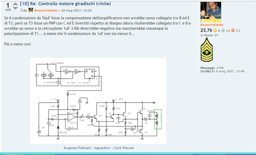

Aspetta, non mi coincide Bruno, ricapitolando io nel 10 non la vedo, sotto lo screenshot del post in questione.
qualcun altro può confermare o non confermare?

Leggi bene: ho scritto che la A mi è apparsa nel [10] appena postato ma che poi l'ho sistemato togliendola e postandolo di nuovo e che al momento appare solo nel [19]

[OT] Il problema dei punti è legato ad un arrotondamento un po' brusco quando FidoCadJ genera lo schema con quella risoluzione. Un po' si potrebbe migliorare, per riassumere in breve, in Java farebbe molto comodo avere una risoluzione sub-pixel per certe cose. Non dipende affatto dalla macchina o dal navigatore, perché quella è un'immagine generata sul server (e sarebbe identica con qualunque altro sistema operativo).
Il problema del carattere strano invece non dipende da FidoCadJ ed è legato ad un encoding UTF-8 che si è perso da qualche parte o nell'estrazione del codice, oppure durante il copia/incolla dal navigatore.
