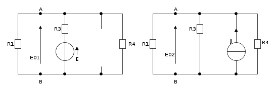

Salve a tutti, riprendo questa vecchia discussione perché sono iscritto allo stesso corso di laurea e sto studiando dallo stesso libro.
Usando al sovrapposizione degli effetti sono arrivato anche io ai due circuiti di nunziato.
Ora per quanto riguarda E01 ottengo che R3 è in serie ad R4 quindi R3+R4=7000 ohm
Facendo il partitore di tensione E01=E*(R1/(R1+R3+R4))= 0,125V
Per quanto riguarda E02 ottengo che è proprio la tensione tra i morsetti di R1 quindi facendo il partitore di corrente trovo la corrente che attraversa R1
i1= J* (R3//R4/(R1+R3//R4))= 0,002* (1428,57/2428,57)= 0,001177 A
Quindi E02=i1*R1= 1,1765
E0=1,1767+0,125= 1,30V
Quindi il generatore reale di Thévenin ha un resistenza di 588ohm e una tensione di 1,30V
Aggiungendo la resistenza R2 =1000ohm ottengo che la corrente i2 è
i2=1,30/1588=0,00082A
dove R2+Rth=1588
Quindi la potenza assorbita da R2 dovrebbe essere P=R2*(i2^2)=0,00067 Watt cioè 0,67mWatt
Invece il risultato è 0,85mWatt...
Dove sbaglio? Spero possiate darmi una mano. #-o

noisemake ha scritto:Ora per quanto riguarda E01 ottengo che R3 è in serie ad R4 ...
No, R_3 non è in serie ad R_4, ma in serie al parallelo di R_1con R_4

noisemake ha scritto:Ora per quanto riguarda E01 ottengo che R3 è in serie ad R4 quindi R3+R4=7000 ohm
A me invece pare che R3 sia in serie al parallelo tra R1 ed R4
Si può usare il partitore:
R_p = R_1 \parallel R_4 = 833 \Omega
E_{01} = E * \frac { R_p }{ R_3 + R_p } = 0.294 V
Che sommata all' altra fa 1.47 V e non 1.3 V
