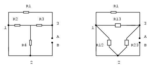

Salve a tutti, sto avendo dei problemi con questo esercizio.
Utilizzando il teorema di Thévenin calcolare la corrente i5.
Risultato = -18mA
E= 12V ; R_1=R_3=200ohm; R_2=600ohm ; R_4=R_5=400ohm
Spegnendo E ed eliminando R_5 ottengo:
Nel circuito a sinistra ho una stella che ho trasformato a destra in un triangolo dove
R_13=(R_2*R_3+R_2*R_4+R_3*R_4)/R_4= 1100ohm
R_12=(R_2*R_3+R_2*R_4+R_3*R_4)/R_3= 2200ohm
R_23=(R_2*R_3+R_2*R_4+R_3*R_4)/R_2= 733,33 ohm
Ora essendo R_12 in parallelo con un CC posso eliminarlo e quindi ottenere Req_Th=R_1//R_13//R_23?
Grazie!

Rifacendo bene i conti mi trovo con il risultato , scrivo per completezza, magari può servire a qualcun altro.
La resistenza equivalente è quindiReq_th=137,5ohm
Nel circuito a destra , riattivando E al posto del CC ed usando il partitore di tensione ottengo cheE_0 è:
E_0=-E*R_23/((R_1//R_13)+R_23)=-9,75V
quindi
i5=-E_0/(Req_th+R5)=-18mA

Si poteva anche fare senza trasformazione stella-triangolo.
R_{TH}  = ( ( R_2 \parallel R_4 ) + R_3 ) \parallel R_1
