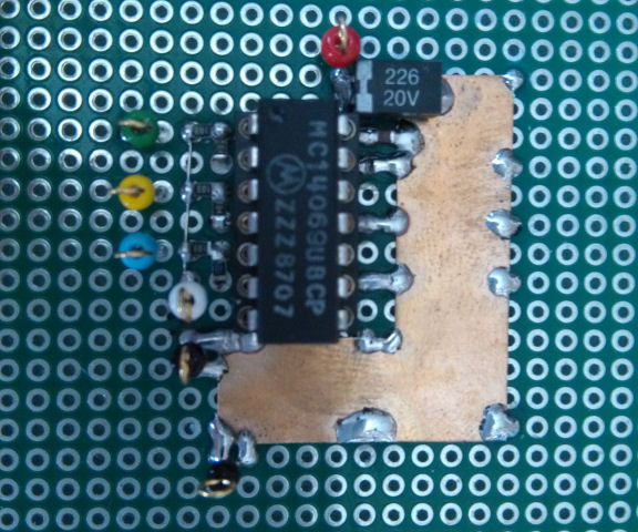

Mentre pensavo alla questione sulla termine slew-rate, ho montato il circuito per provarlo. Ero effettivamente curioso di vedere quanto la retroazione potesse linearizzare un amplificatore talmente non lineare, quanto una porta logica.
Ho utilizzato un 4069 della Motorola con più di trent’anni di vita, sfruttando i primi tre inverter per ottenere tre amplificatori con Av pari a 1, 10 e 100, con R2 = 10 kohm e R1 = 10, 100 khom e 1 Mohm.
Lo schema è quello del post [3], senza il condensatore di disaccoppiamento. Gli altri tre inverter hanno l’ingresso al riferimento VSS, e sull’alimentazione ci sono un tantalio da 22 uF e un ceramico da 100n.
Le misure sono state effettuate a due tensioni di alimentazione: 5 V e 15 V.
Misure a 5 V
Uscita non saturata: 1 Vrms = 2,8 Vpp
Av1 = 0,83 | f3dB = 7,95 MHz | tr = 130 ns | f3dB * tr = 1,0 | Slew-rate = 21 V/us
Av10 = 8,8 | f3dB = 1,45 MHz | tr = 760 ns | f3dB * tr = 1,1 | Slew-rate = 3,7 V/us
Av100 = 79 | f3dB = 195 kHz | tr = 4,6 us | f3dB * tr = 0,9 | Slew-rate = 0,61 V/us
Misure a 15 V
Uscita non saturata: 2.4 Vrms = 6,8 Vpp
Av1 = 0,91 | f3dB = 10,5 MHz | tr = 47 ns | f3dB * tr = 0,50 | Slew-rate = 140 V/us
Av10 = 9,0 | f3dB = 2,27 MHz | tr = 230 ns | f3dB * tr = 0,52 | Slew-rate = 30 V/us
Av100 = 86 | f3dB = 630 kHz | tr = 930 ns | f3dB * tr = 0,59 | Slew-rate = 7,3 V/us
L’elettronica mi piace sempre di più.

Messaggioda Foto UtenteMarcoD » 5 giu 2017, 20:31
Finalmente uno che monta qualcosa e fa delle misure !!!
Vivissimi complimenti per il bel montaggio sperimentale :ok: : :-)
basetta millefori nuova
piano di massa con lamierino di rame
Integrato su zoccolo
utilizzo di componenti R e C SMD ben saldati
Saldature pulite.
Vedo la mano di un tecnico professionista o un hobbista coi baffi!!
Dai valori di guadagno misurato (0.91, 9, 86) rispetto a quello teorico (G = R1/R2= 1, 10, 100), ho cercato di ricavare l'amplificazione della porta NOT, ho impostato l'equazione, ma non mi viene di risolverla rapidamente, per il momento desisto, lascio il compito a qualche volenteroso.

tecnico professionista? Hahaha, io sono un meccanico. Sono in prestito all'elettronica da circa un anno e provo a imparare qualcosa.
Ho provato anch'io a risalire alla a(s) partendo dai dati riportati sopra, ma non c'è verso. Credo intervengano fattori di non linearità dipendenti dalla frequenza e che rendano l'impresa troppo ardua.
MarcoD ha scritto:Prova ad applicare un ingresso a onda quadra di 10 Vpp tale da saturare sempre la porta, lo slew rate dell'uscita dovrebbe essere indipendente dal guadagno.
Ho fatto le prove, ma nell'ordine:
1. 10 Vpp non sono sufficienti perché la reazione nell'amplificatore con Av = 1 è troppo invasiva e non consente di uscire dalla zona lineare.
2. Negli altri due amplificatori, il fatto che l'uscita sia caricata su due differenti resistenze di reazione influenza il comportamento dello stadio di uscita.
3. Il fatto che il tempo di salita sia stato nell'ordine 38 ns, 52 ns, 84 ns ne è la prova.
Ho disconnesso allora la reazione di uno degli amplificatori e ho provato il tempo di salita ad anello aperto del solo inverter. Apriti cielo: con ingresso pari all'alimentazione, ho ottenuto 58 ns. Riducendo l'ampiezza del segnale di ingresso e modificando l'offset si raggiungono i 28 ns.
Nel datasheet si vedono solo i due transistor, la resistenza di protezione e i diodi di shunt. A rigor di logica, per quanto di elettronica ho capito fino ad ora, un tale comportamento è giustificato dalla pesante saturazione, oltretutto asimmetrica dei due transistor. Posso ipotizzare anche qualche esoterico comportamento di capacità interne modulate dall'ampiezza dei segnali. Troppo difficile. :?
