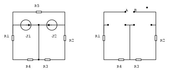

Altro esercizio !
Calcolare la potenza assorbita da R5 usando Thévenin
J_1 = 2 mA , J_2 = 1 mA , R_1 = R_2 = 2000 \Omega , R_3=R_5 = 10000 \Omega , R_4 = 3000 \Omega
La resistenza equivalente è quindi data daR_{eq}=R_1+R_2+R_3+R_4

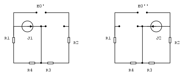

Ora nella seconda immagine non riesco a capire come calcolare E0' e E0'' ,in entrambi i casi R1 ed R4 sono in serie così come R2 ed R3 , a causa del CC non mi è chiaro se sono ancora in serie tra loro.
Provando a considerarli in serie ottengo E0'=17kohm*J1=34V , E0''=17kohm*J2=17V
E quindi i5=51V/17kohm=0,001889A;
Pa=i5^2*R5=35mW
mentre il risultato è P_a=54,87 uW

Tolta R5, J1 alimenta solo R1 ed R4
e J2 alimenta R2 ed R3...

Ok tutto chiaro, sono in serie con un circuito aperto quindi chiaramente li non passa corrente.
E_0=12V-10V
Procedendo trovo il risultato esatto.
