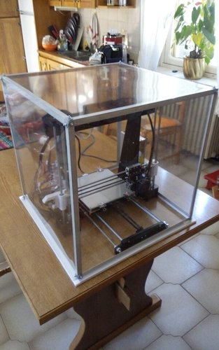

salve a tutti,
ho costruito un piccolo box trasparente 50x50x50 per la mia stampante 3d
l'obiettivo del box è duplice: contenere la dispersione di calore permettendo una stampa migliore , e contenere i fumi/odori che vengono emessi durante la stampa
il box è semi-ermetico, nel senso che è ben chiuso, al massimo possono esserci fessure di qualche decimo di millimetro dovuto all'assemblaggio non proprio perfetto al 100%, e all'aderenza del box sul piano sul quale è appoggiato
non l'ho ancora provato , ma immagino (o spero) che alla fine della stampa gli odori/fumi stiano ancora al 90% all'interno del box
mi si pone la questione di cosa fare al termine della stampa, per evitare di inondare la stanza di questi odori fino a quel momento ben contenuti (spero)
un'ipotesi è aprire la finestra in corrispondenza dell'operazione :mrgreen: , ma volendo qualcosa di piu raffinato, avrei pensato di collegare un piccolo e lungo tubo flessibile al box, e di porre l'altro estremo del tubo fuori della finestra, di inserire nel tubo un piccolo motorino con ventola con funzione di aspiratore, da accendere al termine della stampa
immagino un motorino 12V, per sfruttare l'alimentatore della stampante stessa...
come dovrebbe essere il motorino/ventola, secondo voi?
e il tipo/ diametro del tubo? (io avrei pensato ai classici tubi flessibili di plastica normalmente usati per far passare i cavi elettrici, che costano veramente pochissimo...)
suggerimenti?
tenete conto che vorrei una soluzione low-cost...
Grazie!

[6] Re: tubo e ventola per estrazione fumi da piccolo box
Messaggioda Foto Utentelodovico » 10 giu 2017, 16:58
grazie, non ancora, accetto suggerimenti
intanto vi mostro il tutto...

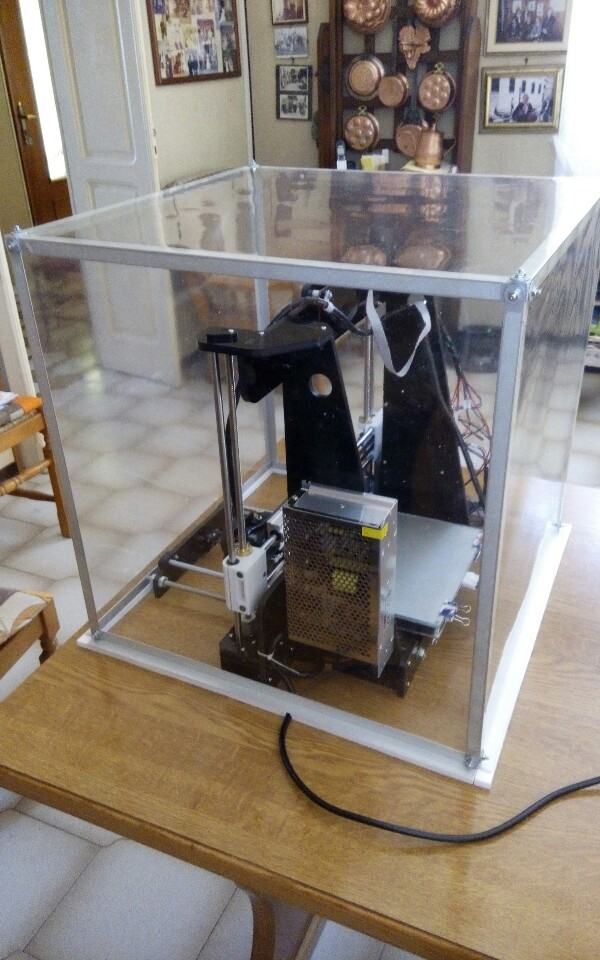

[7] Re: tubo e ventola per estrazione fumi da piccolo box
Messaggioda Foto UtenteMax2433BO » 10 giu 2017, 17:50
Visto che, comunque, arriva la tensione di rete alla stampante, potresti anche optare per un estrattore d'aria tipo questo
Codice: Seleziona tutto
https://www.idroponica.it/trattamento-aria-c-29/estrattori-aria-s-79/estrattore-assiale-linea-eco-32823.html
, da accoppiare ad un tubo flessibile plastico tipo questo (esiste anche la versione di 3m solo che mancava l'immagine per cui ti ho postato anche quella da 6 m).
Ovviamente dovrai pensare anche ad un adeguato ingresso dell'aria, magari pensando ad una griglia da aprire solo quando attivi la ventola di aspirazione.
Poi dalle foto mi sembra di notare che l'alimentatore rimane racchiuso tutto all'interno della struttura di plexiglass: forse dovresti pensare di realizzare una presa d'aria (isolata però dal resto, una specie di rientranza del contenitore centrata sull'alimentatore) per ventilarlo adeguatamente.
