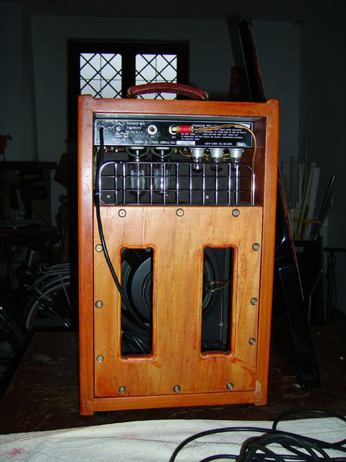

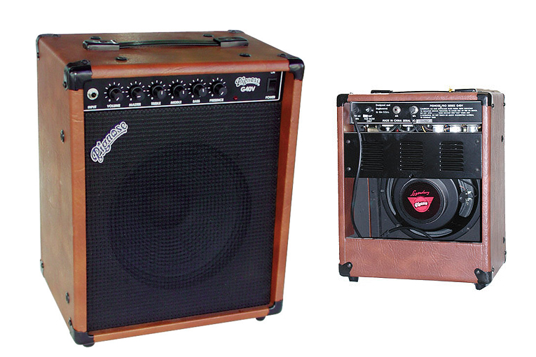

Nella foto doppia c'è l'originale, preso dalla rete ma è quello, sulla griglia nel retro ho messo due ventoline aspiranti, funziona ma aspirano un po' anche il calore delle valvole, presto gli farò un nuovo cabinet, perché il truciolare suo è veramente miserevole.

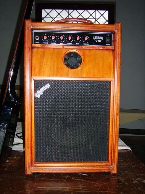

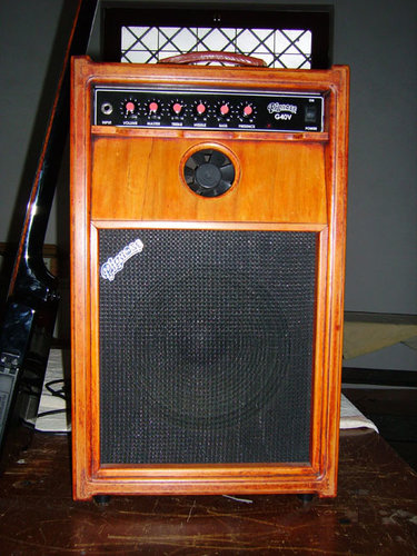

Le altre due foto riguardano quello modificato anche nel cabinet, realizzato in noce massello,ridotto l'open back per avere più bassi e ventola anteriore aspirante e un convogliatore interno separa trafo a valvole, tiene una botta insospettabile, lasciato il cono da 10" perché d'impatto più rapido, anche se lo suono spesso con una cassa 4x12.
In questa configurazione lo uso da almeno 6/7 anni e mai nessun problema, sto giro s'è rotta la ventola e non me ne sono accorto.
Rimane comunque il fatto che già nello chassis nasce il problema, i trafo praticamente a ridosso delle valvole finali, e se spingi non fa in tempo a stabilizzarsi. Pochi centimetri in più e qualche una diecina di dollari di materiale in più e questo "coso" non avrebbe rivali, concorrenza da evitare? Può darsi, il suo progettista Dennis Kager ha lavorato anni un po' per tutti, Fender, Gibson, Ampeg etc... e con quattro soldi cinesizzandolo ha tirato fuori una macchina incredibile. Comunque in rete si trova di tutto e di più, anche se l'unico problema è il trafo alimentazione, per il resto solo personali modifiche ma quasi sempre accademiche ma non necessarie.
