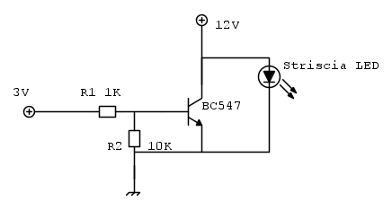

Ora, per sistemare la cosa senza troppe modifiche, e avendo a disposizione la 12V dell'alimentatore, basterebbe creare un circuitino con un transistor che piloti l'accensione della striscia led a 12V partendo dal segnale a 3Vcd della lampadina; come da schema di Russell ad inizio seconda pagina, credo che sia la soluzione più semplice.
Ho cercato in rete e ho trovato alcuni schemi ma, facendo test preliminari con yenka mi salta tutto... ?%
Partendo dall'assorbimento dei led (150 mA circa) vi chiedo che tipo di transistor utilizzare e uno schema. Grazie.

Messaggioda Foto Utentesidro007 » 12 giu 2017, 23:36
Ho fatto questo seguendo vari schemi. Togliendo l'alimentazione dei 3V la striscia si spegne e viceversa, quindi potrebbe funzionare. L'unico dubbio mi viene sul riscaldamento del transistor, che quando è attivo si riscalda un bel po'. Ditemi se così può andare o se c'è qualcosa che si può migliorare.

Messaggioda Foto Utentesetteali » 12 giu 2017, 23:46
direi che così non può andare!!!!!!!
I led li devi mettere in serie tra + e Collettore del transistor.
Come transistor metterei un BD 137 con un dissipatore di qualche cm2.
Alex

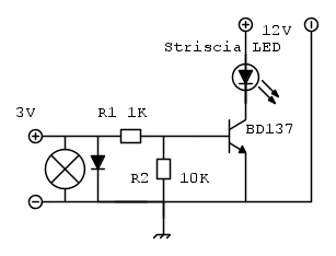

[28] Re: Da 6Vac a 12Vdc
Messaggioda Foto Utentesidro007 » 13 giu 2017, 7:54
Si, in effetti il disegno è sbagliato :oops: ma per il resto dei componenti può andare bene? Cambio il transistor con quello che mi hai consigliato.

[29] Re: Da 6Vac a 12Vdc
Messaggioda Foto Utentesetteali » 13 giu 2017, 8:13
Si, il resto va bene, correggi lo schema :ok:

[30] Re: Da 6Vac a 12Vdc
Messaggioda Foto Utentesidro007 » 13 giu 2017, 11:50
Ho corretto lo schema e ho aggiunto la reale connessione in parallelo alla lampadina dalla quale proviene il segnale. Il diodo è gia presente in ogni portalampada. Spero di averlo orientato giusto.
