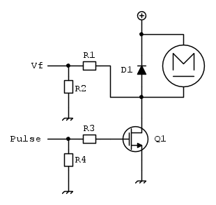

In ogni caso il principio di funzionamento è questo
L'ingresso Pulse manda in conduzione il mosfet che alimenta il motore. Durante il tempo in cui il mosfet è interdetto trovi per un certo tempo una tensione negativa dovuta al diodo di ricircolo D1. Finito il ricircolo con l'oscilloscopio vedi una tensione (dapprima un'oscillazione smorzata che poi si stabilizza) che è proporzionale alla velocità angolare del motore e che puoi misurare mediante il partitore formato da R1 e R2, la Vf dello schema.
Va da se che la frequenza di pilotaggio deve essere bassa. Si parla di qualche decina di hertz.
Non sono un elettronico quindi non posso andare oltre.

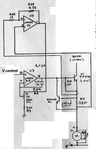

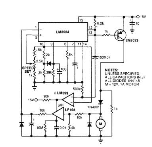

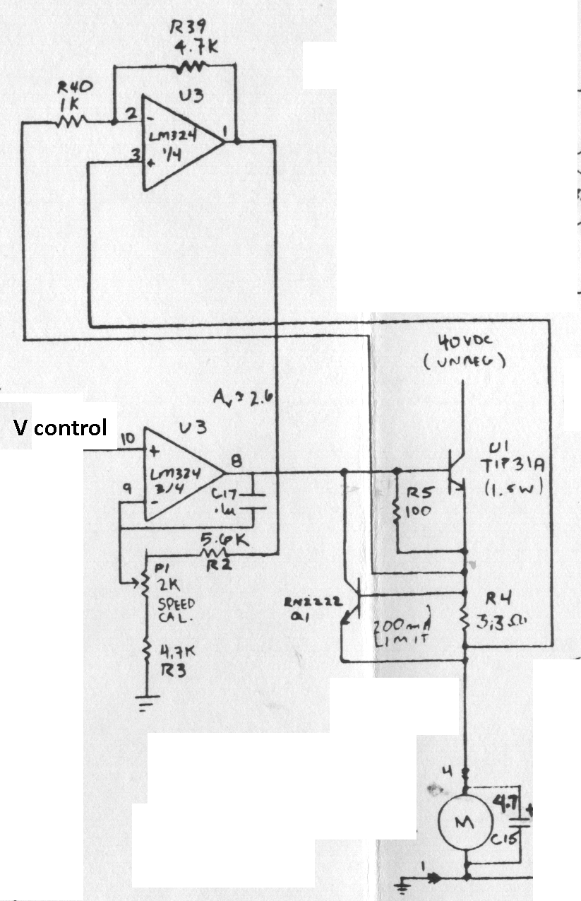

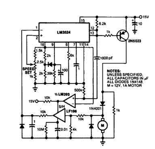

*** Regolazione con Back EFM
Spiegone (pag 63) A tachless motor controller
http://www.introni.it/pdf/Williams%2006 ... rcuits.pdf
*** Regolazione Negative Resistance
- Teoria (sezione Analogue Speed Controller with Negative Resistance)
https://www.precisionmicrodrives.com/ap ... a-dc-motor
- Circuito Reale
Spiegone (pag 12) Motor speed control
http://www.thinksrs.com/downloads/PDFs/ ... SR540m.pdf
- Circuito Reale
