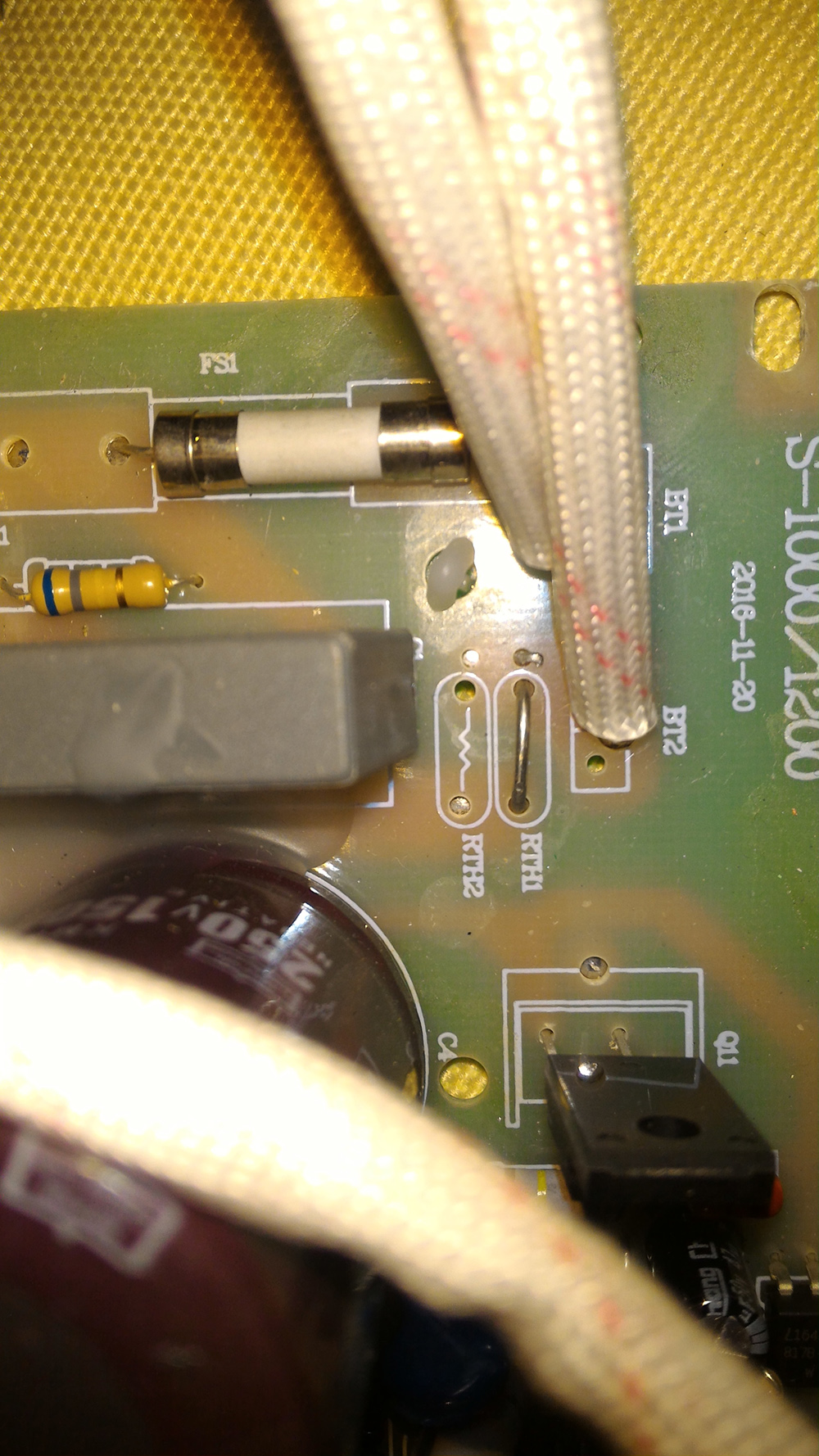

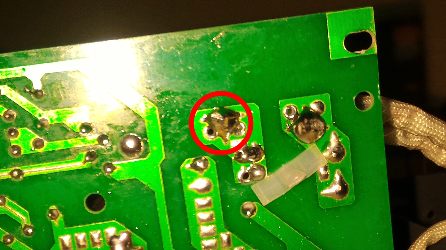

Oggi ho fatto un'altra prova e a me si credo salta il magnetotermico, il salvavita lo devo staccare io per riattivare la corrente, il salvavita resta su, devo calarlo e riazzarlo io dopo aver premuto il pulsante rettangolare appunto, comunque ecco delle foto più nello specifico, dove c'è il simbolo della resistenza (RTH2) effettivamente non c'è saldato nulla e dietro sono saldati tutti e 4 (o meglio 3) insieme.
PS: a vederla così smontata non so se valga quanto l'ho pagata, sembra più "made in china" di quanto pensassi. :roll:

E' sicuramente molto vecchio come impianto, ma è la prima volta che mi capita una situazione del genere, che faccio con questo ali? provo a farmelo sostituire? anche se dalla cina la vedo dura...

Considerando che lo stesso accade anche a Brabus su un altro modello, credo siano tutti così o quasi....
O si inserisce l' NTC internamente dove è predisposto il suo posto, oppure se non vuoi modificare internamente l'alimentatore, si realizza esternamente una soluzione analoga...

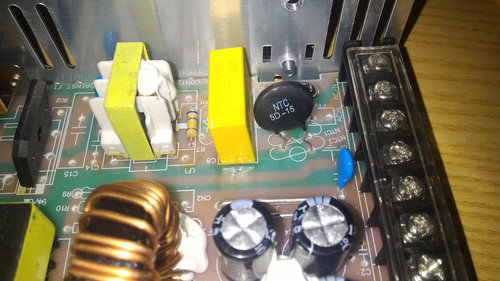

Si potrei anche provare a montarlo tanto sono 2 saldature, quale mi consiglieresti per questo ali? ho aperto un altro alimentatore che ho a casa, è un 24 V 30A cinesissimo pagato 30€, e il termistore c'è :lol:
Dici che posso prenderne uno uguale? O prendere proprio questo e montarlo sull'altro, tanto questo non lo uso più.

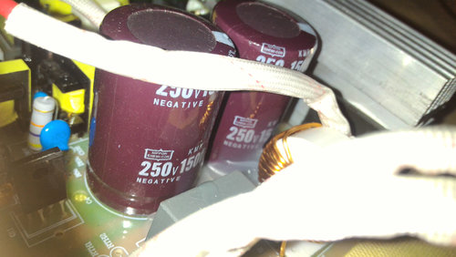

Sarebbe necessario sapere la capacità di quei due grossi condensatori vicino all' ingresso alternata...
Qui è riportata una breve guida al dimensionamento http://www.powerelectronics.com/communi ... plications

Ok grazie di nuovo, i condensatori sono due nippon chemi-con 250v 1500uF. Provo a vedere se riesco a calcolarlo :D

Solo 250V di tensione? controlla le piste sotto, non è che sono in serie ?
