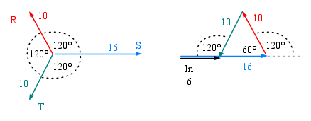

Innanzitutto mi scuso per la domanda perché per molti di voi sarà sicuramente ovvia ma non per me volevo chiedere questo supponiamo di avere un edificio con un contatore trifase ma nella casa ci sono solo utenze monofasi supponiamo che la fase R che fa la luce richiede 10 ampere la fase S che fa la forza richieda 16 ampere e la fase T che fa la cucina richieda altri 10 A, sul neutro sotto il contatore quanti ampere escono 10 + 16 + 10? Se fosse così non bisognerebbe aumentare la sezione del conduttore di neutro invece che diminuirlo? un grazie per le risposte

Devi fare la somma vettoriale, non aritmetica, cioè tenere conto delle fasi delle correnti.
Nel tuo esempio, se possiamo considerare unitario il fattore di potenza delle fasi R e T e attorno a 0,9 quello della fase S, nel neutro circolano circa 8 A.
Se nella fase S circolasse una corrente di 10 A con fattore di potenza unitario, la corrente nel neutro sarebbe nulla.

[4] Re: Corrente sul neutro
Messaggioda Foto Utenteadmin » 26 giu 2017, 15:54
Facendo la somma vettoriale e non aritmetica.
Naturalmente devi sapere cosa si intende per somma vettoriale, come la si fa, come si rappresentano vettorialmente le correnti elettriche sinusoidali, cos'è un sistema trifase, cosa sono i numeri complessi e come si utilizzano, come si rappresentano graficamente. Insomma tutto un insieme di nozioni che non si possono spiegare proprio in due righe, ma che bisogna armarsi di santa pazienza, a partire dalle proprie basi di conoscenza ed impiegare un certo tempo per poterle acquisirle e saperle usare
Calcolo vettoriale
Calcolo con i numeri complessi
\begin{array}{l}
{I_n} = 10\angle 0 + 16\angle  - 145 + 10\angle 120 = \\
 = 10 - 13,1 - {\rm{j}}9,2 - 5 + {\rm{j8,66}} =  - 8,14 - {\rm{j}}0,8 = 8,1\angle 186 \, \text{A}
\end{array}

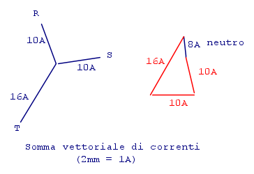

Messaggioda Foto UtenteStefanoSunda » 26 giu 2017, 23:25
Zeno, può andare lo scarabocchio della somma vettoriale...
Fase R = 10 A — fase S = 16 A — T = 10 A consideriamo cos 0,9.
Potenza totale:
Pt = 230 (10 x 0,9 + 16 x 0,9 + 10 x 0,9) =
= 230 x 32,4 = 7452 W ca. 7,5 kW
La somma vettoriale delle correnti, considerando 2mm = 1 A; la corrente del neutro e di ca.8 A..

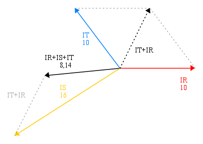

Messaggioda Foto Utenteadmin » 27 giu 2017, 0:23
StefanoSunda ha scritto:Zeno, può andare lo scarabocchio
Non proprio.
Innanzitutto nei dati è la fase S ad avere 16 A e non la T come nel grafico.
Inoltre ai vettori devi mettere le frecce. Quindi, nel tuo, caso viene così
Foto Utenteadmin
