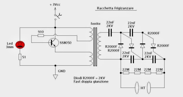

Salve a tutti,
ho una racchetta fulmina zanzara che si è rotta.
Ho aperto il manico (dove risiede il circuito) ed ho trovato:
- 2 batterie stilo al Li (600 mAh, 2.4 V)
- due led (uno indicatore di ricarica ed un altro di funzionamento alla pressione del tasto "killing")
- un trasformatore di tensione
- un ponte di wheatstone (per il circuito di ricarica) + resistenza + condensatore
- una serie di condensatore (penso per il circuito di alta tensione)
Ho verificato con il tester che sul secondario del trasformatore non arriva tensione.
Inoltre quando premo il tasto "killing" si sente un ronzio... anche se non capisco da quale componente deriva.
Cosa può essere che rende inutilizzabile la paletta ?

Foto Utentecman, i trasformatori non funzionano in continua e nel tuo elenco non compaiono componenti attivi, evidentemente ti è sfuggito qualcosa.

le racchette che costano meno di un paio di dollari non possono permettersi di usare componenti attivi.
Penso che funzioni come le vecchie bobine di accensione per auto, comandate dalle puntine platinate.

@marcoD: il valore misurato è di 1.9 ohm
ho trovato uno schema elettrico: potrebbe essere simile a questo
se serve, possono postare anche un'immagine.
