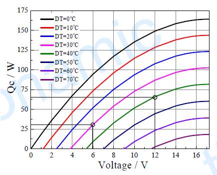

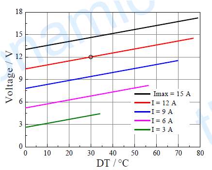

Messaggioda Foto Utentetonnoto » 25 giu 2017, 23:48
lodovico ha scritto:un'altra info tecnica:
sto costruendo il condizionatore con i due dissipatori alpine, e la cella di peltier, come indicato nel filmato
calcolo peltier cuccia
a puro scopo didattico mancando le misure fisiche esatte, ti spiego come é il giro del fumo.
per il momento, ritengo che l'unica cella che potrebbe essere applicata é la Tec1127-15
comunque, capito come funziona, puoi sceglierti i peltier più adatti.
LE PRESTAZIONI RICHIESTE
mettiamo che la cuccia sia un cubo di 1 metro, (ad abundantiam per tener conto delle perdite), isolata con 30mm di poliuesp; che il cane dissipi 30W;
che tu voglia tenerla 7°C sotto la temperatura esterna, (esempio 32°C fuori 25 dentro)
dall'esterno entrerebbero
Pestint=0.02*6/0.03*7 '[w] cond specifica poliu 0.02 w/m/K ovvero (w x m / (m² x K))
Pestint = 28.000
potenzainterna=Pestint+30' [W] intromissioni + cane (potenza sensibile+latente)
potenzainterna = 58.000
quindi devi asportare diciamo 60W con 7°C in meno della temperatura esterna
Cosa succede alla Tec1127-15 alimentata a 12V fissi? (prestazioni Th50°C)
il cerchietto nero collima 12V con Dtnegativo=30°C e una corrente di 12A

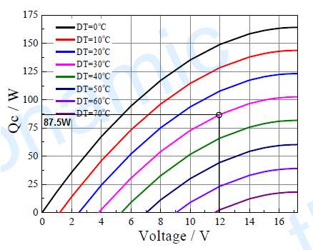

guardiamo ora la potenza asportabile in queste condizioni
la potenza asportabile é 87.5W circa
tu dirai, siamo a cavallo perché a me bastano 7gradi invece di 30 e 58W invece di 87 asportabili; invece siamo messi non proprio bene perché.. se avessi sbagliato per difetto e fossero di più di 58W ?.
Noterai che il peltier del filmato é più esteso del Tec1127-15 credo 58x58mm contro 40x40mm;

se fai la stessa cosa per il lato freddo: potenza in transito 87.5W
Dtlatofreddo=Rcont40x40*87.5
Dtlatofreddo = 6.836

In teoria però se la potenza dalla cuccia é effettivamente 58W invece che 87W dal grafico successivo
si vede che il Dt negativo potrebbe diventare 40°C e quindi i 5°C diventerebbero 15°C, non é comunque molto
ma non sono in grado di fare una previsione accurata.

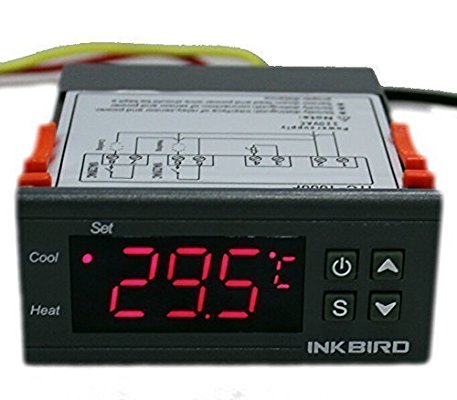

Messaggioda Foto Utentelodovico » 26 giu 2017, 22:28
Foto Utentetonnoto,
grazie infinite per la spiegazione piu' che piu' che esauriente, quanto ti devo per il lavoro? :D
si le misure della cuccia sono approssimativamente quelle...
mi preoccupano solo due cose:
dalle specifiche leggo che i dissipatori sono per potenze fino a 100W , se uso la cella da 15A sono ancora sufficienti, o rischio di 'bruciare' la cella?
mi hai detto che per precauzione sarebbe opportuno mantenere in moto per qualche tempo le ventole dopo aver tolto alimentazione alla cella...
io nella mia ignoranza, per il controllo temperatura cuccia, pensavo semplicemente di collegare il 'condizionatore' al termostato che uso attualmente per il riscaldamento cuccia , che puo controllare anche il raffreddamento
https://www.amazon.it/dp/B00IJ0F2OW?ref_=pe_1365631_54845001
evidentemente questo , cosi, com'e' non e' piu sufficiente per gestire la cosa...

lodovico ha scritto:mi hai detto che per precauzione sarebbe opportuno mantenere in moto per qualche tempo le ventole dopo aver tolto alimentazione alla cella...
se ho capito bene, il ritardo sembrerebbe previsto dal termostato
infatti dice "Calibrazione della temperatura; Refrigerazione di controllo Protezione ritardo di uscita." , anche se
dalla foto non riesco ad interpretare il circuito che prevede i due interruttori.
Comunque il termostato gestisce solo carichi in alternata per 10A (2200W), quindi non puoi usarlo assolutamente a valle dell'alimentatore.
