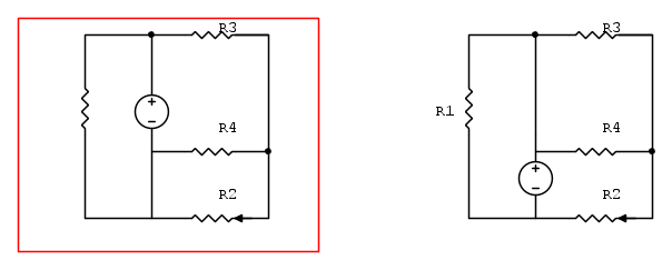

Ciao a tutti mi trovo con questo circuito e devo calcolare la corrente che scorre nel resistore R2
Ho usato il metodo di sovrapposizione degli effetti e questi sono i due circuiti
Nel circuito che ho evidenziato in rosso mi è sorto un dubbio.
In pratica per trovare la corrente che scorre in r2 avevo provato a mettere in parallelo i resistori
R2 ed R4 e poi tutto in serie con il resistore r3.
Poi avevo calcolato tutto come E_0/req il dubbio che mi è sorto è che in questo modo vado a calcolare la corrente che scorre nella resistenza equivalente e non su R2.
Parlando in generale, per quanto riguarda l'analisi nodale secondo voi è sbagliato applicarla alla sovrapposizione degli effetti? ( nel caso decidessi di non applicarla al circuito originale)
Cioè se per esempio per tutti e due i circuiti usavo l'analisi nodale, ricavavo la corrente i2 e poi sovrappongo gli effetti si potrebbe fare?

Infatti così calcoli la corrente sulla resistenza equivalente. Che però se vedi è uguale a quella che scorre poi su R_3. Quindi E_0-R_3\cdot I_{eq} ti da la tensione del nodo fra R_3, R_2, R_4 assumendo di mettere il terminale negativo del generatore a 0. E da quello calcolare la corrente che passa su R_2 è immediato.

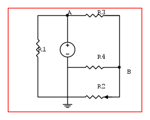

Se per esempio decidessi di applicare l'analisi nodale sulla sovrapposizione degli effetti sarebbe errato?
ad esempio :
Conosco il potenziale Su A e scrivo l'equazione solo per il nodo B
\frac{VB}{R2}+\frac{VB}{R4}+\frac{VB}{R3}=\frac{E}{R3}
E da qui divido VB per la resistenza r2.
e faccio la stessa cosa per l'altro nodo.
Si potrebbe fare anche cosi o è sbagliato usare l'analisi nodale sulla sovrapposizione?

Certo che si può utilizzare. Il circuito è lineare e ogni circuito della sovrapposizione degli effetti è a sua volta lineare, quindi puoi utilizzare tutti i metodi risolutivi dell'elettrotecnica (equivalenti Thevenin e Norton, Millman, metodo dei nodi, ecc.).

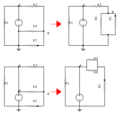

In una situazione del genere la cosa migliore da fare è disegnare correttamente il circuito!
Ho trattato i due generatori separatamente e ho evidenziatole resistenze in parallelo. Come puoi notare tu hai già la tensione totale sul ramo di destra (vale A), per questo motivo puoi calcolare la corrente in R2 con una cascata di un partitore di tensione (per ottenere la tensione B) quindi la corrente dividendo il tutto per R2. Nel caso in alto
I_{R_2}^{'}= A \frac{  R_2 \parallel R_4}{ \left( R_2 \parallel R_4 \right) + R_3} \cdot \frac{1}{R_2}
Dove la prima frazione è associata al partitore di tensione (quindi ricavi la tensione che hai chiamato B), a questo punto dividendo per R2 ottieni la corrente desiderata. Nell'altro caso
I_{R_2}^{''} = A \frac{R_3 \parallel R_4}{\left( R_3 \parallel R_4 \right)+ R_2} \cdot \frac{1}{R_2}
sommando i contributi otterrai lo stesso risultato ottenibile con l'analisi nodale. Ma non devi scrivere nessuna equazione e spostare termini a destra e a sinistra! :D

Guarda lo schema che ho disegnato dove ho evidenziato le resistenze in parallelo: R_2 \parallel R_4 è in serie a R_3, quindi la corrente che scorre nella resistenza equivalente ed in R_3 è la stessa.
