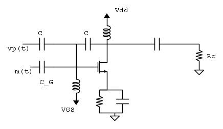

Messaggioda Foto UtenteIanero » 24 giu 2017, 20:47
Questo dovrebbe essere un modulatore di fase.
Come risolverei io questo circuito (suppongo che C_G non si cortocircuiti, altrimenti la dipendenza da v_p scompare):
Analisi rimossa, quella corretta è al messaggio successivo.
Non vedo come m(t) possa modulare la fase della portante.
Qualche idea?
:shock:

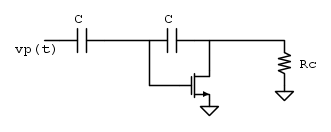

Ho trovato lo svolgimento dell'analisi ma ci sono un paio di punti decisamente oscuri (Marietti -Elettronica dei sistemi a piccola banda frazionale- pag 228).
L'idea è quella di modulare la g_m del JFET con m(t) ed analizzare col modello di piccolo segnale solo la portante v_p(t).
g_m (m(t))=-\frac{2I_{DSS}}{V_p}(1-\frac{m(t)-V_{GS}}{V_p})
Il circuito di piccolo segnale il testo dice essere questo qui:
come se il condensatore che accoppia m(t) fosse tale da cortocircuitarsi a frequenze audio e di aprirsi a frequenze radio, cosa assurda.
L'analisi di questo circuito porta a questa funzione di trasferimento:
\frac{v_{out}\left( \omega  \right)}{v_{p}\left( \omega  \right)}=\frac{1-\frac{g_{m}}{j\omega {C}}}{1+\frac{g_{m}}{j\omega {C}}}
E anche il libro è d'accordo.
A questo punto io la fase la calcolo così:
\Phi =\arctan \left( -\frac{\omega {C}}{g_{m}} \right)-\arctan \left( \frac{\omega {C}}{g_{m}} \right)=-2\arctan \left( \frac{\omega {C}}{g_{m}} \right)
quella proposta dal libro è.
\Phi =2\arctan \left( \frac{g_{m}}{\omega {C}} \right)
non riesco veramente a vedere come sia possibile.
Qualcuno ci vede meglio?
Grazie in anticipo.

Messaggioda Foto UtenteMarkyMark » 27 giu 2017, 22:15
Io direi \Phi = \angle num - \angle den
\angle num = \arctan(\frac{g_m}{\omega C})
\angle den = \arctan(-\frac{g_m}{\omega C})
Ho portato le j a numeratore :)
mark

Messaggioda Foto Utentegotthard » 27 giu 2017, 22:17
Concordo con Foto UtenteMarkyMark :ok:
Le j devono stare "sopra".

Messaggioda Foto UtenteIanero » 27 giu 2017, 22:29
Scusate ma la fase non è:
\Phi =\arctan \left( \frac{\mbox{Im}}{\mbox{Re}} \right)
o mi sono rimbambito del tutto?

Messaggioda Foto UtenteMarkyMark » 27 giu 2017, 22:37
Se anche tu stai guardando la partita allora ti capisco :(
Il numeratore si può riscrivere
num=1+j \frac{g_m}{\omega C}
e applicando la formula con l'arctan...
mark

Messaggioda Foto Utentegotthard » 27 giu 2017, 22:39
La funzione di trasferimento la si può riscrivere così:
\frac{v_{out}\left( \omega  \right)}{v_{p}\left( \omega  \right)}=\frac{1-\frac{g_{m}}{j\omega {C}}}{1+\frac{g_{m}}{j\omega {C}}}=\frac{1+j \frac{g_{m}}{\omega {C}}}{1-j \frac{g_{m}}{\omega {C}}}
Allora la fase è:
\Phi=\arctan \left(\frac{g_m}{\omega C}\right)-\arctan \left(-\frac{g_m}{\omega C}\right)
E visto che l'arcotangente è una funzione dispari (-arctg(-x)=arctg(x)), allora:
\Phi=2\arctan \left(\frac{g_m}{\omega C}\right)
Foto Utentegotthard

Messaggioda Foto UtenteIanero » 27 giu 2017, 22:47
Ma anche così però:
\frac{j\omega {C}-g_{m}}{j\omega {C}+g_{m}}
:shock:

Messaggioda Foto UtenteMarkyMark » 27 giu 2017, 23:00
Sì, hai ragione :ok:
E' solo che il tuo numeratore ha la parte reale negativa e quindi credo ci sia un pi greco da sommare da qulche parte.
mark

Messaggioda Foto Utentegotthard » 27 giu 2017, 23:18
\frac{j\omega {C}-g_{m}}{j\omega {C}+g_{m}}=-\frac{g_m}{g_m}\frac{1-j \frac{\omega {C}}{g_m}}{1+j \frac{\omega {C}}{g_m}}=-\frac{1-j \frac{\omega {C}}{g_m}}{1+j \frac{\omega {C}}{g_m}}
Allora la fase è:
\Phi=\pi+\arctan \left(-\frac{\omega C}{g_m}\right)-\arctan \left(\frac{\omega C}{g_m}\right)
\Phi=\pi-2\arctan \left(\frac{\omega C}{g_m}\right)
E siccome \arctan(x)+\arctan \left(\frac{1}{x}\right)=\frac{\pi}{2}:
