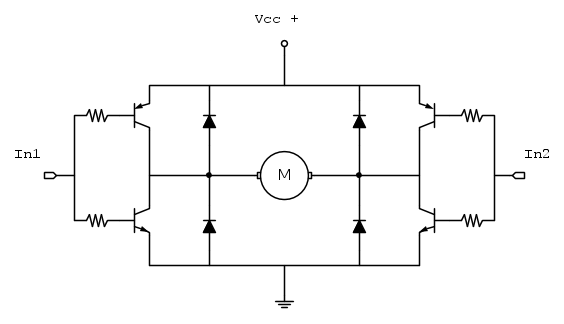

Salve ragazzi,
Ho un motore di questo tipo
https://items.marco.it/media//attach/bo ... 00_ENG.PDF
e vorrei creare realizzare un circuito per invertire la polarità a seconda di un comando arbitrario da me fornito (magari un (-5)-5V di 1 minuto l'uno). So che può essere risolto il problema attraverso un ponte H ma la pompa è alimentata a 5A e 12V. Mi sfugge il passaggio da pompa a controllore e da controllore a generatore di onde (-5)-5V
Grazie per l'aiuto

Non capisco cosa non ti è chiaro, questo è un ponte ad H a BJT:
Nel tuo caso Vcc+ sarà la 12 Vdc e su In1 e In2 andranno le uscite del micro che staranno alternativmente una a 5 Vdc (alto) e l' altra 0 Vdc (basso), cambiando il senso di rotazione del motore.
Se non ti serve regolare la velocita del motore con un comando PWM, puoi usare un semplice relè DPDT (doppio deviatore) per realizzare il ponte ad H.
Sei sicuro che variando il senso di rotazione del motore quella pompa aspiri o pompi indifferentemente, io dal datasheet non l' ho capito molto bene.
Dal disegno sembrano esserci due frecce in entrambi i sensi, ma poi si parla di aspirazione e mandata e del corretto collegamento del motore.... :?:

Messaggioda Foto Utentedonaldduck2004 » 30 giu 2017, 20:07
Grazie per la risposta.
Nn mi è chiaro se la regolazione (PWM o meno) possa reggere anche 3A
Sarei interessato a regolare la velocità di rotazione causa del fatto che vorrei calibrare il collegamento volt / portata prima di usare la pompa ad una portata scelta da me.

ATTENZIONE: LA PRESENZA DEL FILTRO EMI RENDE LA POMPA
NON IDONEA PER APPLICAZIONI SWITCHING
Leggendo questo direi che non è idonea al controllo della velocità trammite PWM .
Invece il tasto per invertire la direzione (che non avevo notato poiché non se ne parla nel datasheet ma che in effetti è visibile nel disegno) credo proprio che implichi il fatto che anche la meccanica interna la rende invertibile anche dal punto di vista idraulico.
