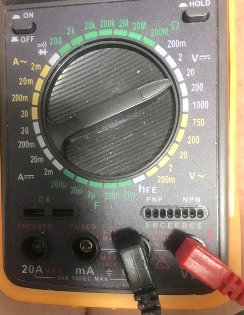

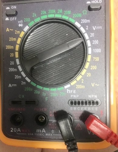

Praticamente devo attaccare un filo al polo negativo ed uno al polo positivo e poi farli toccare? nello stesso tempo i puntali del tester devono essere anche loro uno sul positivo ed uno sul negativo? Ho capito bene?
Che devo muovere per mettere il tester in modalità amperometro?

Inserisci la banana del cavo nero nella boccola "COM", quella del cavo rosso nella boccola "A", posiziona il selettore sulla scritta "20 A" bianca; a questo punto metti il puntale del cavo nero sul negativo della pila (parte piatta) e tocca col puntale del cavo rosso il polo positivo (quello sporgente). O_/
P.s. Occhio che così facendo col tuo multimetro non hai protezione del fusibile interno, se (non credo proprio ma non si può mai sapere... ) la corrente dovesse raggiungere i 20 A il circuito amperometrico reggerebbe tale intensità per 1 secondo al massimo (come indicato sullo stesso multimetro) dopodiché passerebbe a miglior vita :cry: ...
