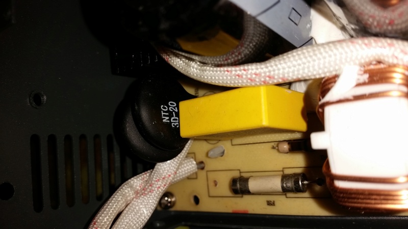

dario1994 ha scritto:so che sembra uno spreco prendere l'ntc dall'altro alimentatore, ma tanto sta li a prendere polvere
Preferisci danneggiare un alimentatore valido per non spendere 2 euro? Poi mi chiedo perché penso male delle persone...

La nota applicativa della TDK - Epcos sull'utilizzo dei resistori ntc per limitare il picco di corrente di carica dei condensatori elettrolitici ( inrush current limiting ) è consultabile a questo link:
https://en.tdk.eu/download/528070/f5be4 ... ng-an2.pdf
Attenzione che la protezione offerta dalla ntc vale solo alla prima accensione, cioè quando la ntc è fredda ed il suo valore resistivo è alto. Una volta riscaldata a causa del passaggio di corrente se si spegne l'alimentatore e immediatamente dopo lo si riaccende la ntc non offre più alcuna protezione.

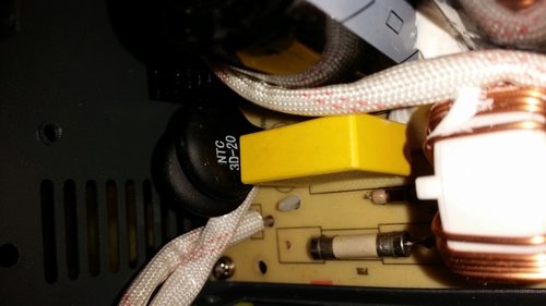

Un venditore finalmente mi ha risposto, intenarmente sembra un po diverso, questo monta 2 NTC 3d-20, ma dovrebbe essere lo stesso un 24 V 50A, ordino questi 2, sicuramente andranno meglio di quelli che volevo prendere io dagli altri ali, grazie a tutti :D :ok:
