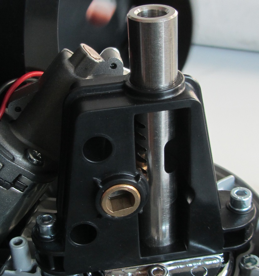

Sembra che la soluzione più economica sia la seguente:
- motoriduttore
- ruota dentata
- albero con cremagliera
- carter dove attaccare il motore e ricavare le sedi di scorrimento dell'albero.
Giocando con velocità/coppia del motoriduttore e denti dell'accoppiamento dentato si rispettano le specifiche di corsa/velocità/forza.
