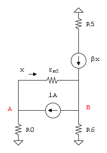

E corretta direi anche la tua resistenza equivalente per la C_{\pi2}, in quanto avrei ridisegnato come prima
e determinato la tensione ai morsetti del GIC fittizio come
V_{AB}=x \,r_{\pi 2}
dopo aver ottenuto x dalla KVL
R_0(1-x)-r_{\pi 2}x-R_6[(\beta+1)x-1]=0

marcot1004 ha scritto: ... Comunque ho ricontrollato i conti e mi torna sempre 8.9MHz come ft :?
Determinata come?
Quanto ti risulta Req per la C_{\mu 2} :?:

Messaggioda Foto Utentemarcot1004 » 5 lug 2017, 21:47
RenzoDF ha scritto:Quanto ti risulta Req per la C_{\mu 2} :?:
tramite metodo delle costanti tempo, la Req mi viene circa 2,7k
Ho usato i valori delle soluzioni del professore, approssimando un pochino i conti

Messaggioda Foto UtenteRenzoDF » 5 lug 2017, 22:06
marcot1004 ha scritto:... tramite metodo delle costanti tempo, la Req mi viene circa 2,7k
Ok per il metodo e per la Req, ma vorrei vedere la precisa relazione che ti ha portato a quel valore per la frequenza. :roll:
Edit ... a me risulta ben più alta \approx 29 \,\text{MHz}; non è che hai la calcolatrice con le batterie scariche? :D

Messaggioda Foto Utentemarcot1004 » 10 lug 2017, 9:36
scusa il ritardo nella risposta. La frequenza di taglio (angolare) si trova come inverso della sommatoria delle tao. Da cui poi ricaviamo quella in Hz dividendo per 2pi
per le tao ho usato le seguente Req
R_{\mu1}=R_4= 6000 \Omega
R_{\pi1}\approx \frac{r_{\pi1}}{(1+\beta)} \approx 34\Omega
R_{\pi2}\approx \frac{r_{\pi2}}{(1+\beta)} \approx 17\Omega
R_{\mu2}\approx \frac{r_{\pi1}}{(1+\beta)}+\frac{\alpha r_{\pi1}R_5}{r_{\pi2}+(1+\beta)R_6}+R_5 \approx 2700\Omega
quindi mi viene:
\omega \approx 55834729.2
da cui dividendo per 2pi mi torna ancora 8.9Hz :oops:

Messaggioda Foto UtenteRenzoDF » 11 lug 2017, 10:24
marcot1004 ha scritto:... La frequenza di taglio (angolare) si trova come inverso della sommatoria delle tao. Da cui poi ricaviamo quella in Hz dividendo per 2pi
Non so perché ma, forse influenzato dalla soluzione del tuo prof., mi ero "concentrato" solo sul secondo stadio; mi sembra di capire che ci sia un "problemino" nell'applicabilità del metodo delle costanti di tempo, ma lascio agli esperti del settore spiegarti quale sia, io sono troppo arruginito per farlo in modo rigoroso. :-)

[20] Re: frequenza di taglio alta
Messaggioda Foto UtenteRenzoDF » 11 lug 2017, 16:34
Mah, a volte ci sono degli zeri "dispettosi". :-)
