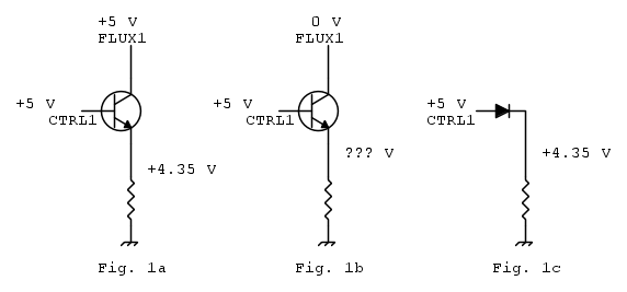

L'idea del filtro è una stupidaggine secondo te? In alternativa potrei usare una soluzione a BJT cosi?
sono collettori comune in cui la base è collegata al segnale dal micro che comanda l'apertura della singola valvola e il collettore riceve il segnale dai flussometri. Così sull'emettitore ci dovrebbe essere solamente il segnale del BJT che conduce ossia quello della valvola attiva.

A me sembra che il tuo circuito abbia il seguente comportamento:
Il segnale di controllo (CTRL segnale di comando dell'elettrovalvola) "forza" l'uscita a livello alto (la Fig. 1c e' "equivalente" alla Fig. 1b) indipendentemente dal livello dell'"ingresso" FLUX.
P.S. in realta' il tuo circuito potrebbe essere "addomesticato" e fatto funzionare aggiungendo una resistenza in serie alla base dei transistor, ma il calcolo della resistenza dipende dai parametri "reali" dei transistor (guadagno) e renderebbe il circuito critico nel (non) funzionamento.

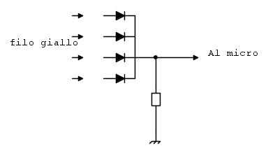

Non so se dico cose giuste, ma mi sembra che l' uscita del sensore sia un segnale TTl a 5 V anche se l' alimentazione del sensore può essere più alta.
Come fai a prelevare il segnale dall' emettitore dei BJT se questi sono già a 5 V meno 0,7 V
Anche così non va bene, perché quelli che sono a massa portano la massa all' entrata del pin del micro e perciò cortocircuiterebbero il segnale di quello attivo
controlla se veramente, senza segnale, il filo giallo si trova a massa, se è così, puoi fare semplicemente in questo modo
ovviamente il mio schema era di principio e mancavano completamente le polarizzazioni e la resistenza in serie sulla base del BJT con la quale, se calcolata giusta, mi pare dovrebbe funzionare.
A ben pensarci il mio schema funzionerebbe decisamente meglio usando dei MOS.
Se le uscite restano basse in assenza di segnale userei o il sommatore a diodi o un banco OR a 8 ingressi (se esiste). Se invece in assenza di fluido posso avere sia valori alti che bassi bisognerà vedere la soluzione a XOR!

dadduni ha scritto:la resistenza in serie sulla base del BJT con la quale, se calcolata giusta,
piu' che calcolata, andrebbe "sperimentata" transistor per transistor (in funzione del guadagno)- come ti avevo accennato. Lo schema diventa "marginale" e "precario" nel funzionamento
dadduni ha scritto:il mio schema funzionerebbe decisamente meglio usando dei MOS.
La Vgs del mosfet ti "mangia" molta tensione e in uscita al circuito potresti non avere un livello logico alto "sufficiente"
