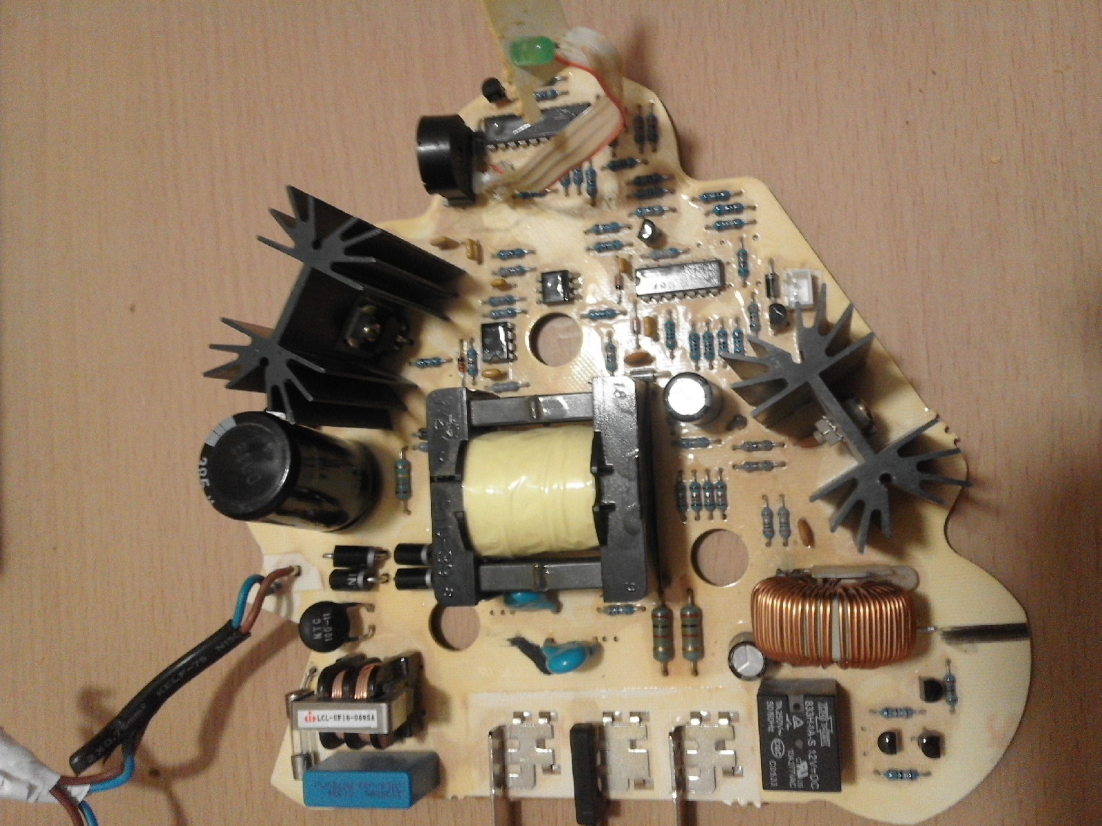

Ciao,
hai detto che a batteria inserita ci misuri 41V e che questo caricabatteria può caricarne da 18 o 36.
Vero???
Da quanti volt è la batteria?
Hai provato a mettere un amperometro in serie e veder se ci scorre corrente?
Mi sembra di no.
Se al posto della batteria ci metti una resistenza da 200 ohm da 10 o 20W cosa accade?

[45] Re: fusibile interrotto su caricabatteria bosch
Messaggioda Foto Utentemauro12 » 10 lug 2017, 22:39
:D si la batteria e' una 36 volt 3 Ah, per il resto faro' la prova ,comunque resta sempre il fatto che la ventolina di raffreddamento che si mette in funzione appena inserisco la batteria non va.Domani cerco una resistenza e faro' come dici tu.Grazie ancora del tua preziosa e competente collaborazione . :ok:

Messaggioda Foto Utentesetteali » 10 lug 2017, 22:44
Si però se la batteria è da 36V e sopra c'è 41V mi sa che quella batteria non assorbe.
cerca di renderti conto, potrebbe essere anche la batteria aperta.

[47] Re: fusibile interrotto su caricabatteria bosch
Messaggioda Foto Utentemauro12 » 10 lug 2017, 22:49
Ho misurato la tensione della batteria fuori dal caricabatteria e mi indica la tensione di 41 volt;non e'proprio la batteria originale,ho acquistato una batteria compatibile

Messaggioda Foto Utentesetteali » 10 lug 2017, 22:54
Ahh allora la tensione che misuri è quella della batteria, quindi il caricabatteria non dà niente.
Metti delle foto che si veda bene la scheda, sia dal lato componenti che dal lato saldature.
Il modello preciso lo hai già messo?

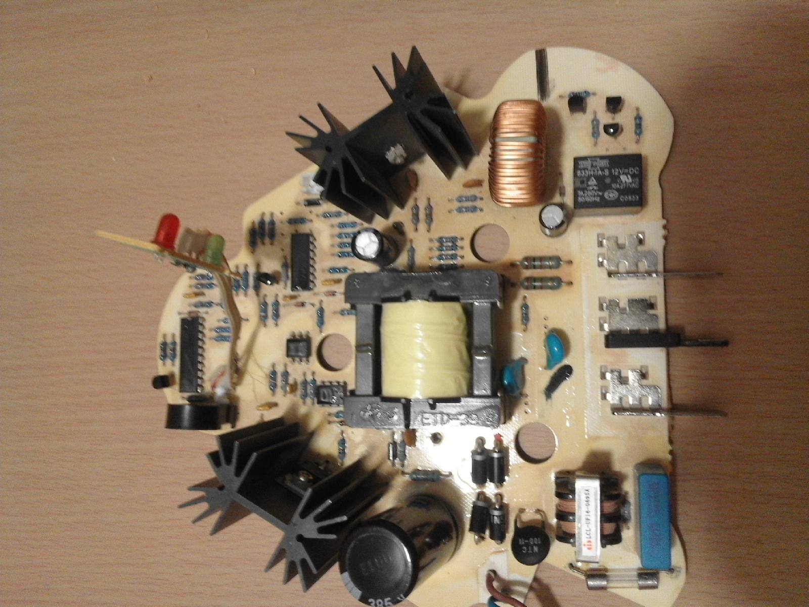

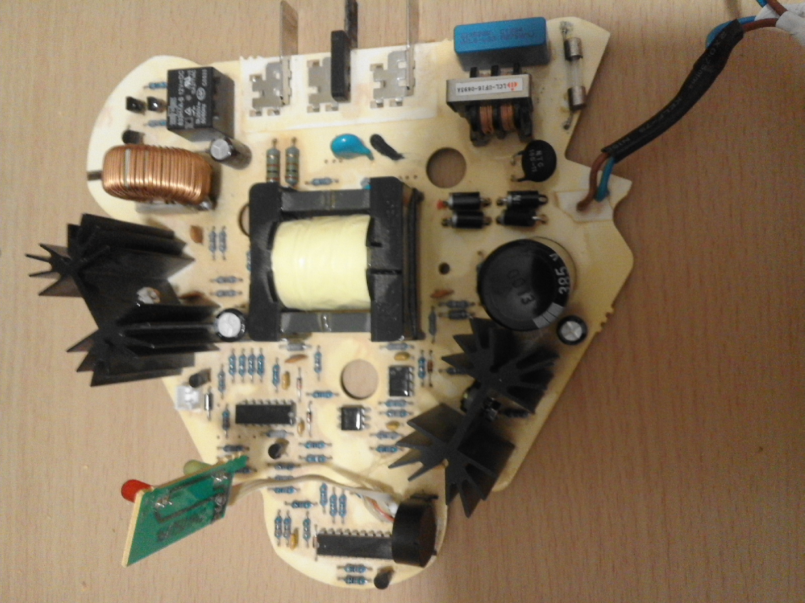

[49] Re: fusibile interrotto su caricabatteria bosch
Messaggioda Foto Utentemauro12 » 10 lug 2017, 23:15

Messaggioda Foto Utentesetteali » 10 lug 2017, 23:19
ehm per lato saldature intendevo sotto, dove sono saldati i componenti.
