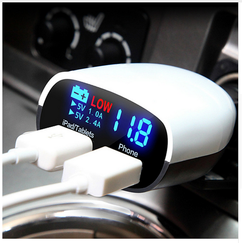

Puoi usarne uno già pronto. Io uso questo:
Comprato su Aliexpress, ha due prese USB con due diversi valori di corrente.
In condizioni ottimali, a motore in moto dovrebbe indicare circa 14 volt o poco più. Con molti accessori elettrici in funzione (fari, tergicristalli, lunotto termico) può scendere anche a 13,5.

comunque ho messo anche io un tester di quelli nella presa accendisigari ma mi pare prima del decesso NON mi ha
dato nessun segno strano ... tutto come sempre e infatti l'avevo usata la mattina, boh ?
La cosa che ho notato che ora sto sui 13V mentre in inverno la vedo skizzare addirittura sui 14,7 V
(raro sui 15V) che mi sembra tantissimo o sbaglio ?
ma un psuedo esperto mi ha detto che normale e giusto perche alternatore compensa le perdite
dovute alle basse temperature .... ma non e' tanto 14.7V ?

usando un tester da pochi euro sono leciti i dubbi pure sulla precisione di misura...al variare della temperatura ancora di più.
14,7 è un po' tanto e non credo che gli alternatori alzino la tensione a freddo..comunque magari andava più su proprio perché la batteria era alla frutta.

miciotta62 ha scritto:ma non e' tanto 14.7V ?
I 14,7 volt rientrano nella gamma di tensioni erogabili dal regolatore di tensione dell'alternatore. Ovviamente tale valore verrà raggiunto solo in determinate circostanze. Per le batterie con tecnologia EFB (come pure per le AGM), come quella montata sulla tua auto, è possibile che tale valore di tensione sia raggiunto più frequentemente, in quanto le batterie EFB e AGM hanno bisogno di una tensione più elevata (rispetto alle batterie tradizionali al piombo) per essere caricate completamente.
