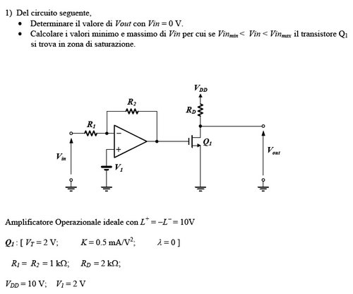

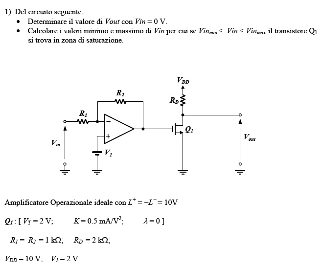

salve,
ho qualche dubbio sul secondo punto del seguente esercizio:
Il valore della Vgs in assenza di Vin è 4V, per il calcolo dell'escursione della Vin tale da farmi uscire il mosfet dalla saturazione occorre che Vdg <-Vt ovver Vdg< - 2V.
1.Come faccio a calcolare il valore di Vin,max (positivo) (-> vou dell'AO negativa) tc mi genere questa condizione se la Vd stessa dipende dalla Vg?
2.D'altra parte il sedra come condizione di piccolo segnale afferma:vgs (ac)<< 2 (Vgs-Vt) e non mi pare di essere in questo caso quindi nn ritengo sia il caso di studiare il circuito alle variazioni?
3. Mica esiste pure un valore di vin minimo (negativo) che può farmi uscire il Mosfet dalla saturazione?
grazie

Lasciando per il momento perdere l'operazionale, ti chiedo:
quali sono le relazioni importanti per la zona di saturazione?
Mi sembra ce ne sia una per la V_{DS} e una per la I_D che forse, unite al vincolo della retta di carico, ti possono portare al valore massimo per V_{GS}; per il minimo direi sia facile, ma non ti fidare tanto della mia risposta idraulica, per sicurezza ti conviene aspettare il parere di un esperto del settore.

Messaggioda Foto Utenteantonio07 » 12 lug 2017, 17:20
potrei mettere a sistema Vdd-RdId=Vd dove Id=k(Vgs-Vt)^2 con Vdg<-2 ma lo vedo poco pratico....

Messaggioda Foto UtenteRenzoDF » 12 lug 2017, 18:13
Mah, non vedo dove sia il "poco pratico":
dalle
{V_{DS}}^{sat}=V_{GS}-V_{T}
{I_D}^{sat}=K(V_{GS}-V_{T})^2
{I_D}^{sat}=\frac{V_{DD}-{V_{DS}}^{sat}}{R_D}
avremo
({V_{DS}}^{sat})^2=10-{V_{DS}}^{sat}
e infine
V_{GS}={V_{DS}}^{sat}+2

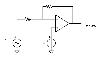

Messaggioda Foto UtenteIanero » 12 lug 2017, 21:09
Ti ridisegno lo schema con FJ, la prossima volta fallo tu, mi raccomando, così possiamo editarli in fretta. :)
Supponendo di essere in bassa frequenza, e di poter quindi utilizzare il modello senza capacità parassite del FET, il circuito lo puoi spezzare in due parti.
Qui la funzione che lega ingresso e uscita in frequenza sarà:
v_{out}\left( \omega  \right)=H\left( \omega  \right)v_{in}\left( \omega  \right)
e sono sicuro che sai trovarla.
A questo punto puoi ragionare su questo:
separare i modelli in piccolo e grande segnale e risolvere il seguente sistema:
\left\{\begin{array}{cc} v_{D{S}}\left( t \right)>V_{D{S}_{sat}} &  \\ i_{D}\left( t \right)>0 &  \end{array}\right.
Te lo ho scritte nel tempo perché devono valere sempre, per cui poi dovrai effettuare le valutazioni nei casi peggiori, ovvero quando il segnale assume gli estremi.
I termini a sinistra delle equazioni contengono sia la polarizzazione che il segnale, devi solo rendere questi ultimi funzione del segnale di ingresso v_{in}' e risolvere le disuguaglianze.
Approssimazione presente: V_{DS_{sat}} \approx \text{const}.
Le ultime due di RenzoDF non le ho capite, forse avrà risolto direttamente il sistema sostituendo i numeri, anche perché le unità di misura non sono rispettate.
:shock:

[8] Re: Uscita mosfet dalla saturazione
Messaggioda Foto UtenteIanero » 13 lug 2017, 14:12
Secondo me, Ianero, tu segui spesso un approccio sbagliato, inutilmente generalizzato.
Sarà per tutto il sangue buttato nel cercare di interpretare ogni volta appunti su appunti di cui non ho mai capito subito il senso, ma ci ho messo sempre tantissimo tempo.
Allora parto sempre da ciò che ritengo sicuro e proseguo in punta di piedi.
Questa materia mi ha sempre fatto questo effetto, per cui sì, voglio sempre avere il quadro generale sotto controllo, perché spesso lo perdo.
Poi non mi è chiaro cosa intendi quando dici V_{DSsat} circa costante, puoi spiegarti meglio?
v_{DS_{sat}}=v_{GS}-V_T
Se c'è segnale oltre la polarizzazione sul gate, si sposta anche il punto di saturazione.
Si vede anche dal grafico i_D-v_{DS} del MOS "alzando" e "abbassando" le curve.
Anche quando dici di trascurare le capacità parassite del Mosfet, ti ricordo che quelle sono capacità di piccolo segnale, e qui non siamo in quel caso.
Io ho interpretato la traccia con v_{in} segnale, non costante, altrimenti non l'avrei disegnato così come sopra.
Da ciò la mia frase di dover essere in bassa frequenza per considerare staccati i due circuiti, altrimenti le capacità li fanno comunicare.
Se ho interpretato male la traccia allora hai ragione tu.
