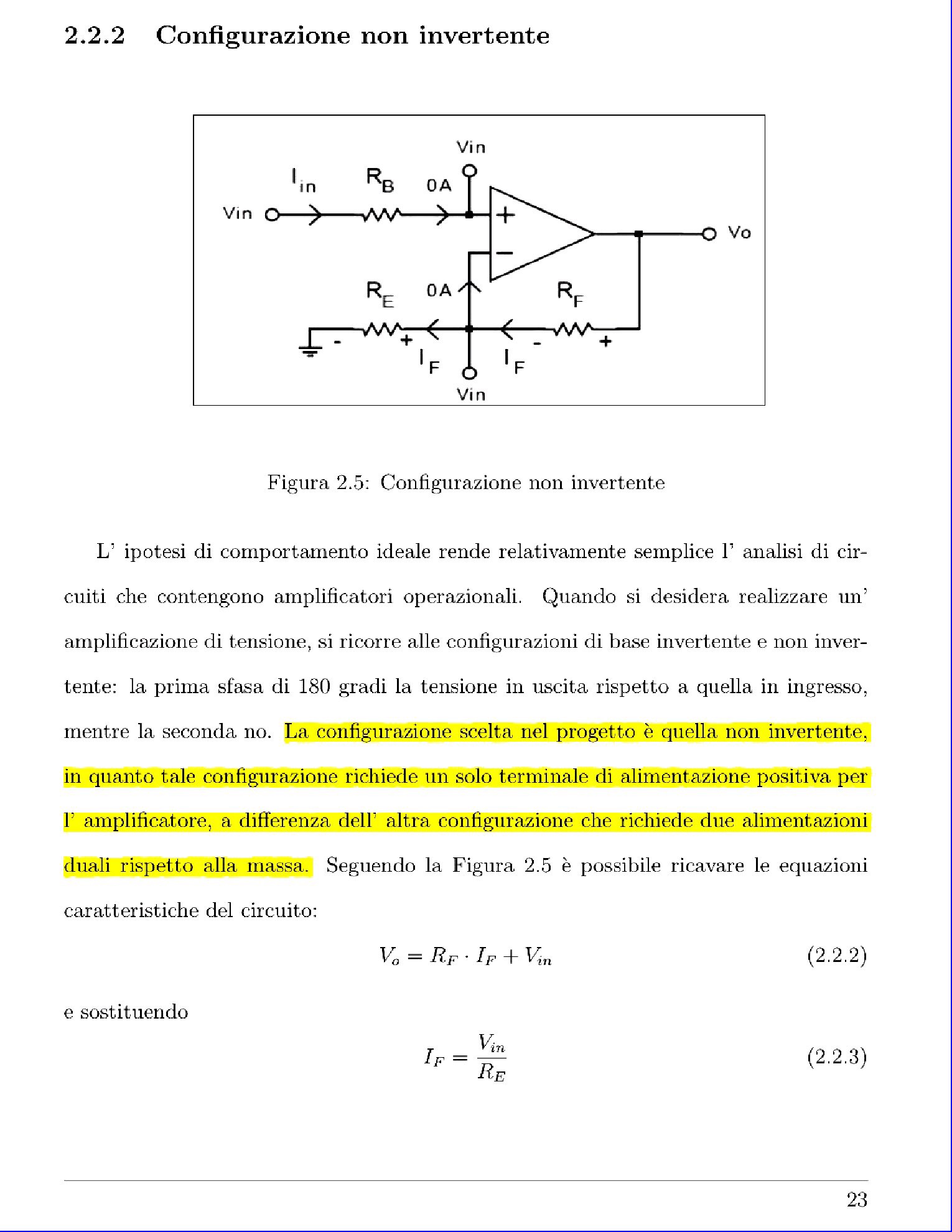

Ciao ragazzi, mi chiedevo : ma la frase evidenziata in allegato è corretta?

È italiano, quello? ?%
In sè la frase non è del tutto scorretta: un amplificatore invertente con alimentazione unipolare violerà con matematica certezza i limiti di dinamica dell'operazionale. Ma quant'è scritto male...

Messaggioda Foto UtentePierofrancesca » 15 lug 2017, 21:24
rugweri ha scritto: Ma quant'è scritto male...
qui.
Come si potrebbe dire in modo decente?

Io proporrei:
In virtù della possibilità di implementarla con operazionali ad alimentazione unipolare, è stata scelta per l'amplificatore la configurazione non invertente.
Se, come suppongo, la pagina che hai postato è parte di una relazione, senz'altro la mia proposta è valida: risulta chiara e lineare, ed inoltre non perde tempo con informazioni superflue (a meno che non sia esplicitamente richiesto, non occorre specificare perché non hai scelto una certa configurazione: limitati a parlare di ciò che hai scelto).

Ok , credo seguirò il tuo consiglio , grazie.

Messaggioda Foto Utentecarloc » 16 lug 2017, 9:09
rugweri ha scritto:...un amplificatore invertente con alimentazione unipolare violerà con matematica certezza i limiti di dinamica dell'operazionale...qui.
mmm a me non pare mica :?
Se ad esempio fai la configurazione invertente e metti in ingresso una tensione negativa ;-)
In sostanza la frase evidenziata da Foto UtentePierofrancesca nel primo post mi pare proprio da cassare in toto e basta.
Il problema della dinamica, in ingresso ed in uscita esiste, ma banalizzarlo in quel modo fa solo danni.

Messaggioda Foto Utenterugweri » 16 lug 2017, 9:55
Giusto #-o

Messaggioda Foto UtentePierofrancesca » 16 lug 2017, 10:51
carloc ha scritto:
rugweri ha scritto:In sostanza la frase evidenziata da Foto UtentePierofrancesca nel primo post mi pare proprio da cassare in toto e basta.
Ok, va bene . Ma quindi secondo te perché il ragazzo della relazione potrebbe aver scelto la configurazione non invertente piuttosto che quella invertente?

Messaggioda Foto Utenterugweri » 16 lug 2017, 12:11
Bisognerebbe sapere cosa stava progettando, per poterti rispondere... una possibilità è che gli servisse un'uscita in tensione bipolare avendo a disposizione solo operazionali single supply.
