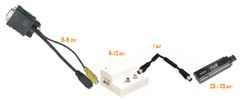

Ciao a tutti.
Ho una piccola esigenza: sul banco di lavoro ho un analizzatore di rete, un PC portatile, un monitor e altre cose. Insomma è pieno e devo fare un po' di spazio.
Volevo eliminare il monitor a tubo catodico attualmente collegato all'uscita VGA dell'analizzatore e mi chiedevo se esiste un convertitore da VGA a USB per inviare l'immagine dall'analizzatore direttamente al portatile.
Grazie :D

[6] Re: Convertitore VGA->USB (non USB->VGA)
Messaggioda Foto Utentephylum » 31 mar 2009, 14:20
mmm se nn ho capito male cerca un Immagine
esempio: http://www.epiphan.com/products/frame-g ... 3wodqxvAvA
ma in termini pratici e' piu' economica una scheda di acquisizione come quelle citate da mir e un adapter vga->rca/scart/etc. (il costo per tutti e due i prodotti (circa 90 eur) potrebbe essere inferiore a quello dovuto per il primo prodotto (f.g.))
o qualcosa come vga-rca->modulatore uhf-scheda tv USB (tv tuner)->PC (circa 50-60 eur. in tutto)
il primo made-in-china costa 1.46 eur + 4.00 sped.
il secondo lo trovi in tutti i negozi tv/hifi centri comm.
il terzo idem (cavo ant.) (optional)
il tuner tv in tutti i negozi di informatica etc. devi solo fare attenzione ad acquistare un tuner per segnale analogico e non dvb-t oppure ibrido
"volendo" il primo e il secondo li potresti autocostruire ma nn vale la pena ;)

[7] Re: Convertitore VGA->USB (non USB->VGA)
Messaggioda quenci » 31 mar 2009, 18:08
Grande Immagine Penso che adotterò la soluzione da 50-60E 8)
Grazie 1000 \:D/ (anche a mir e c1b8 naturalmente)
