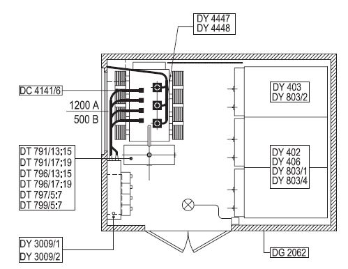

Non concordo con chi ritiene quella soluzione come estremamente pericolosa; a parte l'esecuzione artigianale a me ricorda molto, per concezione, le cabine unificate compatte ENEL DG2062:
Certo, è sicuramente meglio avere un locale separato per il trasformatore, ma non sempre c'è lo spazio per realizzarlo; a livello di rischio comunque tale soluzione non mi pare critica a priori. Non è uno di quei posti "in cui non andrei a lavorare".
Relativamente alle procedure di prima energizzazione (di quadri e cabine) è buona prassi lanciare tensione da remoto e non da locale.
