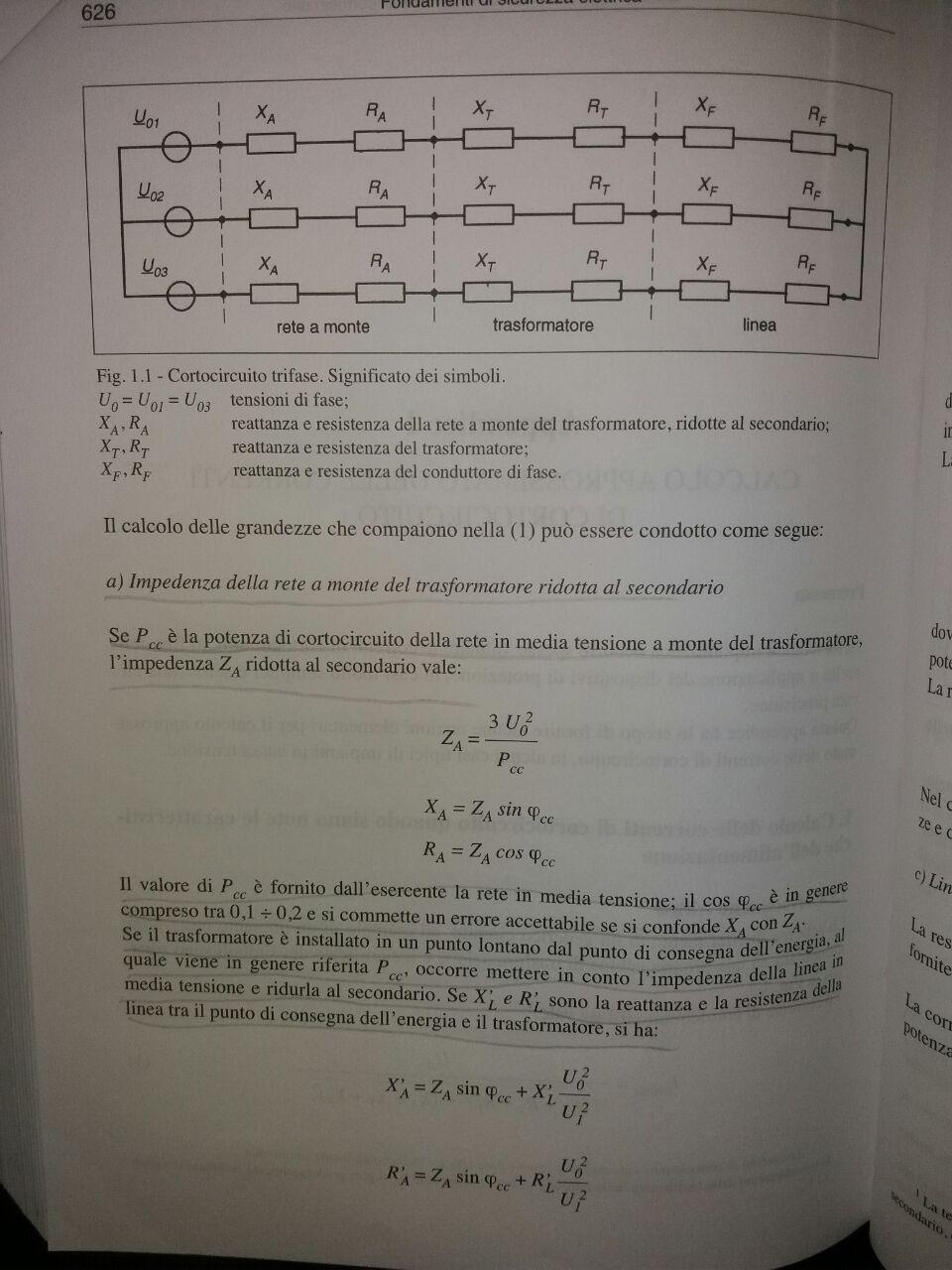

Colgo l'occasione di questo mio post, per porti un altro dubbio... l'altro ieri discutevo con un mio collega sul rifasamento.
Io dicevo che nel rifasamento di un impianto, è rischioso rifasare a cosphi=1(tranne nel caso di rifasamento distribuito, li è possibile ottenere il rifasamento completo) perché si può incorrere, facilmente, nella condizione di sovrarifasamento che tende a far verificare l'effetto ferranti su linea, quindi presenza di sovratensioni.
Mentre, lui sosteneva che è perché si verifica una condizione di risonanza... ora io, onestamente, questa condizione di risonanza per il rifasamento non ne avevo mai sentito parlare, quindi ho cercato su internet e anche se non ho trovato nulla di molto chiaro, ciò che ho capito è che in realtà dipendete dalla presenza delle armoniche che i convertitori immettono in rete e non in maniera diretta dal rifasamento.
Quindi volevo chiederti se effettivamente è una condizione che è causata dal rifasamento completo, ed quindi questa la vera causa per la quale si evita il rifasamento completo, oppure c'è qualcosa che ignoro e che non mi permette di capire bene come vanno le cose?
Grazie mille, ancora, per l'aiuto e il tempo che mi stai dedicando.
P.s.
al di sotto di questo commento, ti invio le foto contenenti, la quota parte di trattazione su quella Za che fa il Carrescia.
Se hai voglia e tempo dagli un'occhiata :)

Visto il testo, confermo che le tensioni sono quelle a valle del trafo (come era logico, visto che si sta calcolando la Icc lato bassa tensione). Se noti, infatti, nel caso in cui si debba considerare resistenza e reattanza di un cavo MT a monte del trafo tra il punto di dispacciamento e la cabina, allora i valori vengono riportati in BT.
Sul rifasamento: anche se in merito ci sono varie opinioni (anche su questo sito), in genere non si rifasa a cosfì=1 non perché si vuole evitare l'effetto ferranti (che è più significativo in altri contesti che non in bassa tensione) ma perché - detto molto sinteticamente - i vantaggi economici di tale scelta non andrebbero a compensare i maggiori oneri, rispetto al classico cosfì=0,95.

1)Quindi la questione della condizione di risonanza, rispetto al rifasamento a cosphi = 1, non c'entra nulla?
2)Se invece col calcolo approssimativo delle corrente di ctocto, avessi voluto valutare la corrente di ctocto sulla lato media tensione, quindi a monte del trasfo, perché magari tra punto di consegna e trasformatore ho una linea in media tensione e ho bisogno di conosce la Icc3fase sul quel tratto, per poter scegliere il potere di interruzione di un ipotetico magnetotermico a protezione di quella linea.
Avrei dovuto semplicemente calcolare la Za, usando come tensione la U1(tensione al primario del trasfo) e di conseguenza tutte le altre resistenze e reattanze in funzione del primario?

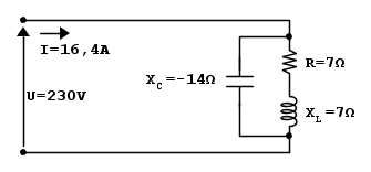

1)
Non comprendo perché usi la parola magica "risonanza" ma provo a accrocchiare un esempio.

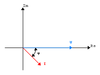

Supponiamo di avere il classico carico ohmico-induttivo: la corrente sarà pertanto sfasata in ritardo rispetto alla tensione, secondo il grafico fasoriale seguente:
Il carico sarà equivalente a una serie RL, e dunque la sua impedenza sarà costituita da una resistenza R e da una reattanza X_L.
Giusto per fissare le idee, ipotizziamo una tensione di alimentazione U=230 V su un carico con una corrente I_{RL} = 23 A, con uno sfasamento \varphi =45 in ritardo, il tutto alla frequenza di rete f=50 Hz.
Di conseguenza la sua resistenza e la sua reattanza varranno:
R=\frac{U}{I}\cdot cos\varphi =\frac{230}{23}cos(45)\simeq 7\Omega
e
X_{RL}=\frac{U}{I}\cdot sin\varphi =\frac{230}{23}sin(45)\simeq 7\Omega
Supponiamo per un istante di voler annullare la componente reattiva induttiva inserendo un condensatore in serie tale da avere una reattanza (negativa) esattamente opposta a quella del carico, usando per esempio un condensatore con C=\frac{1}{2\pi \cdot 50\cdot 7}=454\mu F:
poiché la reattanza capacitiva è X_{C}=-7\Omega, nel circuito rimarrebbe solo la povera resistenza a contrastare la corrente, che aumenterebbe fino a:
I=\frac{230}{7}=32,9A
Sarà a cosfì=1 (il circuito è come se fosse solo resistivo), ma che botta per il cavo (e pure per il condensatore, probabilmente).
Questa la chiamiamo "risonanza serie": la corrente aumenta di un bel po', e con essa aumentano le perdite per effetto Joule e le cadute di tensione sul cavo, costringendoci molto probabilmente a scegliere una sezione più elevata. Godremmo dell'opportunità di non pagare le penali per basso cosfì, ma a che prezzo…Brutta storia.
Rifasiamo invece in parallelo al carico, con un condensatore tale da assicurare una reattanza capacitiva di circa X_{C}=-14\Omega (dopo vedremo da dove salta fuori 'sto valore):
Considerando il parallelo tra il condensatore e la serie di resistenza e induttanza si ha:
Z_e=\frac{(7+j7)\cdot (-j14))}{7+j7-j14}=14\Omega
ovvero: il circuito è ancora una volta come se fosse puramente resisitivo (e dunque a cosfì =1) ma la corrente erogata dal generatore diminuisce e vale
I=\frac{230}{14}=16,4A
con gran sollievo per:
- le perdite per effetto Joule (che diminuiscono)
- le cadute di tensione lungo il cavo (che diminuiscono)
- la sezione del cavo (che forse può essere più piccola)
- l'assenza di penali per basso cosfì.
Se si può dire, abbiamo creato una "risonanza parallelo", ma in realtà è più semplice dire che abbiamo fatto in modo che la potenza reattiva induttiva assorbita dal carico RL venisse bilanciata da quella reattiva capacitiva del condensatore. In tal modo la rete vede il carico come se fosse puramente resisitivo, ma con corrente minore.
Da dove salta fuori il valore del condensatore? Beh, considerando che il suggerimento te l'ho dato, faccio il cattivone: trovalo!
2) Se calcoli il valore della Icc sul lato MT, tutto ciò che c'è a valle del punto di corto non ti interessa, consideri solo la rete a monte (cavo aggiuntivo compreso). In parole povere, del trafo non te ne frega più una cippa.

2)Ok, chiaro... ma per l'impedenza a monte, se la devo valutare sulla media tensione, conoscendo la Pcc,3f che mi fornisce l'ente la dovrò calcolare rispetto alla tensione lato mt del trasfo(che corrisponde col valore di tensione a monte del trasfo), quindi Za=(3U1/Pcc,3f) giusto?
Mentre se ho anche l'impedenza di un cavo in mt, quella la prendo dal catalogo così com'è, perché è già in mt.

Gabbo93 ha scritto: ma per l'impedenza a monte, se la devo valutare sulla media tensione, conoscendo la Pcc,3f che mi fornisce l'ente la dovrò calcolare rispetto alla tensione lato mt del trasfo(che corrisponde col valore di tensione a monte del trasfo)
:ok:
Gabbo93 ha scritto: quindi Za=(3U1/Pcc,3f) giusto?
No.
:ok:
No.
perché no? Con U1 mi riferisco al valore lato mt tensione del trasfo, che sarà pari al valore di tensione in mt.
Oppure mi devo riferire direttamente al valore di tensione di fase della mt e buona notte ai sognatori :D
