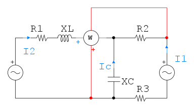

Juliet ha scritto:R2 parallelo R3
Non sono in parallelo, sono in serie.
Juliet ha scritto:misura la corrente che passa in R1 XL
Si.
Juliet ha scritto: la tensione su Xc giusto?
Assolutamante no.
Innanzitutto, se il wattmetro è ideale o lo disegno come hai fatto tu o lodisegno come segue è la stessa cosa e forse ti semplifica la vita:

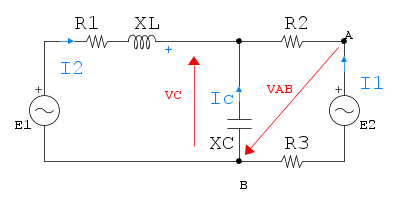

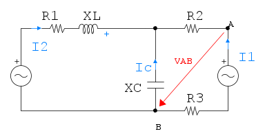

R2 ed R3 sono in serie ma non Xc non è in serie. Xc è in parallelo al ramo che contiene R2,R3 e il generatore.
La tensione a cui è sottoposto il wattmetro è la VAB della seguente figura

Messaggioda Foto Utentenunziato » 25 lug 2017, 8:45
Millman è applicabile ma non permette di calcolare direttamente VAB bensì la tensione su XC, chiamiamola Vc.
L'applicazione di Millman è in tal caso:
V_C=\frac{\frac{\bar{E_1}}{{R_1+jX_l}}+\frac{\bar{E_2}}{{R_2+R_3}}}{\frac{1}{R_1+jX_l}+
\frac{1}{R_2+R_3}+\frac{1}{jX_C}}
Chiamando E1 il generatore di sinistra ed E2 quelo di destra.
nota VC è possibile determinare la corrente I1 e di conseguenza la tensione VAB.
Facendo riferimento alla seguente figura:

Messaggioda Foto Utentenunziato » 25 lug 2017, 13:28
Direi:
I_1= \frac {E_1-V_C} {R_2+R_3}
V_{AB}=-V_C-R_1 \cdot I_1
Foto Utentenunziato
