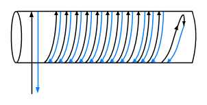

Mi intrometto senza saperne nulla.. Per tenersi sulla geometria cilindrica minimizzando l'induttanza non basta avvolgere il cavo in un senso.. e poi tornare indietro al contrario?
Tipo così:
Foto Utentemarioursino
