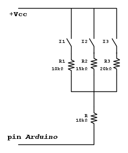

Collegare tre interruttori in un unico pin?

Valori:
Codice: Seleziona tutto
{0, 204, 341, 438, 512, 568, 614, 651}
rapporto incrementale:
{204, 137, 97, 74, 56, 46, 37}
37 valori sono come volersi affidare al caso...

PietroBaima ha scritto: ...Non capisco lo schema dell'OP...
:-) Non puoi perché non lo ha messo :mrgreen: il primo schema postato lo ha dedotto Foto Utentemir dalla descrizione dell'OP e il mio post ragionava solo sulle resistenze ottenibili dalle combinazioni relative ad esso. O_/

Aggiungo un requisito fondamentale per il codice e per il semplice circuito è la gestione dell'anti rimbalzo (debounce) dovuto ai contatti tra due parti metalliche non sempre perfetti.

Circuiti come quello in [7] sono classici esempi "da libro".
Funzionerebbero. Se, come in tutti i problemi di fisica, si potesse trascurare l'attrito dell'aria :mrgreen: :mrgreen: :mrgreen:
In realtà il mondo non è ideale, ci sono disturbi elettromagnetici e quei 5 V di alimentazione non saranno praticamente mai 5 V.
Per ovviare al primo problema ci andrebbe un condensatorino tra il pin di ingresso e GND.
Per ovviare al secondo sarebbe utile misurare il segnale raziometricamente. Qualcuno sa se l'arducoso può farlo?

boiler ha scritto:Per ovviare al secondo sarebbe utile misurare il segnale raziometricamente. Qualcuno sa se l'arducoso può farlo?
Se ne era parlato in un altro thread e era stato detto che può farlo, ma i risultati erano assolutamente penosi proprio per la "cura" col quale è fatto il PCB.

Questo è lo schema di come ho collegato il tutto, ieri non ero al PC e non avevo la possibilità di disegnarlo, grazie Foto Utentemir
Ogni interruttore deve comandare una lampadina diversa quindi verranno utilizzate tutte le combinazioni che comprendono l'azionamento di più interruttori contemporaneamente.
Ricapitolando da quello che ho capito ho scelto dei valori di resistenza troppo "stupidi"? Ho visto vari schemi su internet e tutti più o meno procedono in questo modo.

dadothebest ha scritto:Ho visto vari schemi su internet e tutti più o meno procedono in questo modo.
E allora procedono tutti in modo più o meno sbagliato, ma pur sempre sbagliato.

dadothebest ha scritto:Ricapitolando da quello che ho capito ho scelto dei valori di resistenza troppo "stupidi"? Ho visto vari schemi su internet e tutti più o meno procedono in questo modo.
Per curiosità sono andato a vedere nel datasheet dell'ATmega328P... l'impedenza d'ingresso dell'ADC è di 100M.
I tuoi 20k esterni generano una caduta di tensione di 1 mV scarso. Piú o meno pari all'LSB se usi il riferimento di tensione interno.
Potresti salire anche tu con le resistenze fin verso i 100M, ottenendo una bellissima antenna.
Quindi devo dire che Foto UtentePietroBaima è stato molto diplomatico. Il circuito non è "più o meno sbagliato". È una ciofeca che non ha nulla a che vedere con l'elettronica.
Ah, e se qualcuno volesse clementemente pensare che in circuiti di quel tipo si sfruttasse il pull-down dell'IO del microcontroller... beh, no. L'ATmega328P non ha il pull-down.
