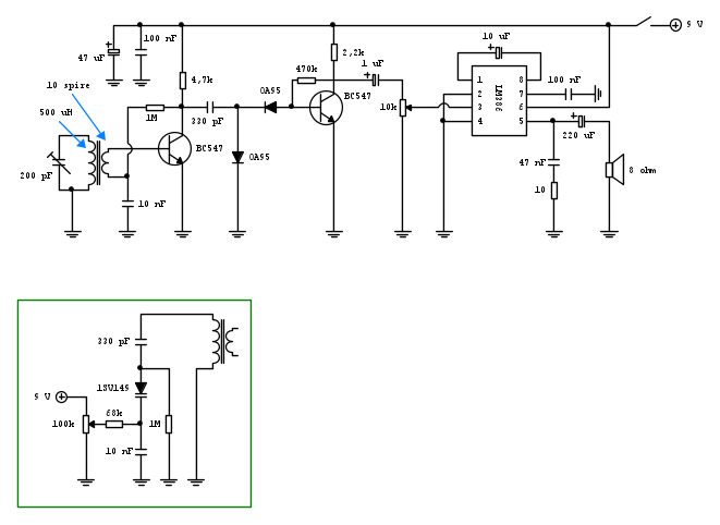

Salve a tutti mi sono appena iscritto al forum e volevo chiedere delle informazioni, non essendo molto pratico di elettronica (Ma molto interessato ad apprenderla) non sono capace di riconoscere molti componenti, allora volevo chiedere, questo dovrebbero essere i componenti di un ricevitore a onde medie da collegare a un altoparlante, come andrebbero collegati a quest'ultimo?

Beh, per qualcuno agli inizi che dice "non sono capace di riconoscere molti componenti" forse la supereterodina non è il circuito piú semplice con cui iniziare...
Foto UtenteSimonee556754 comincia magari con una radio a galena (sostituendo la galena, di difficile reperibilità con un diodo al germanio). Non funziona però con l'altoparlante... amplificarlo potrebbe essere il prossimo passo ;-)
Dai un'occhiata per esempio qui: http://www.leradiodisophie.it/Cristallo1.html
Ciao, Boiler

Io suggerirei invece di cominciare a leggere un po... ad esempio questo:
http://www.introni.it/pdf/Radio%20Eleme ... 201972.pdf
Il libro è un po' stagionato ma ancora buono (è il primo libro del genere che ho letto a tredici anni; dopo l'ho anche riletto parecchie volte perché non basta una sola lettura per assimilare tutto il contenuto). Dopo che avrai cominciato a masticare bene i concetti si potrà approfondire; ma adesso, anche facendoti costruire qualche kit, non servirebbe a nulla perché non ci capiresti niente!

Ti consiglio uno schema semplice tratto dal libro "Radioelementi" (e leggermente modificato da me). Se non dovessi riuscire a trovare il condensatore variabile da 200 pF compra i diodi varicap 1SV149 o un modello equivalente e montane uno come vedi nel riquadro. Per uno schema ancora più semplice guarda il datasheet del circuito integrato TA7642.

Una domanda, non disponendo di cuffie ad alta impedenza, c'è qualcosa con cui potrei sostituirle?
