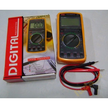

Per misure da battaglia io uso il classico DT2905A
Mediamente 5/6 euro.
Se si rompe pazienza, la sola coppia batteria e puntali costerebbe lo stesso.

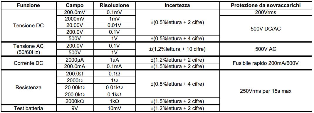

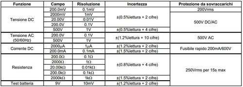

Messaggioda Foto UtenteJim80 » 5 ago 2017, 11:59
Certamente :) Nel frattempo, dopo la "pulce" nell'orecchio che mi ha messo claudiocedrone, ho fatto qualche ricerca (un po' a zonzo) e ho visto che tale protezione è indicata sui manuali dei multimetri come "protezione da sovraccarico". Questo ne è un esempio relativamente a HT14D di HT italia
