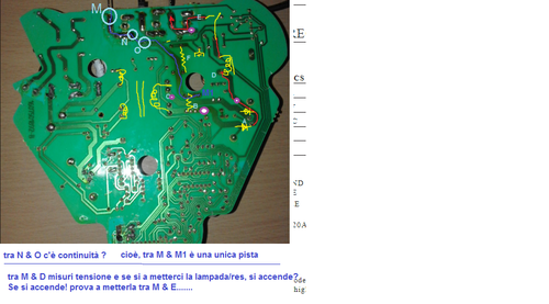

mauro12 ha scritto:.... ho provato sui punti C e D,e' normale la tensione sul catodo di 40 volt sull'sth con puntale nero sul contatto (-) dell'alloggiamento batteria??
E su questi punti le lampade non si accendono, nemmeno se ne togli una?

Probabilmente la massa è sulla linea blu, dovresti controllare.
il meno della batteria, dove è collegato?

Ciao ,ci sono riuscito grazie a al tuo link per fidocad .Si la massa ho considerato la linea blu e tra catodo sth e linea blu ottengo circa 40 volt,(il meno della batteria e collegato alla linguetta dove termina la linea blu). Stasera provo di nuovo le lampade anche con una sola da 12 volt 5 watt e le resistenze da 183 ohm in serie -ciao :mrgreen:

hai detto che a batteria inserita ci misuri 41V e che questo caricabatteria può caricarne da 18 o 36.
Vero???
Da quanti volt è la batteria?
Hai provato a mettere un amperometro in serie e veder se ci scorre corrente?
Mi sembra di no.
Se al posto della batteria ci metti una resistenza da 200 ohm da 10 o 20W cosa accade?
La batteria che ho acquistato e' compatibile con quelle originali i dati di targa sono :Li-ion 36 volt 3 Ah 108Wh adesso e' carica e la tensione ai suoi capi e' circa 41 volt;potrebbe essere stata quest'ultima a danneggiare il caricabatteria o sono fuori strada? Al caricabetteria ci posso collegare le resistenze di 150 ohm 5 watt in serie a quella di 33 ohm 5 watt ?

Escludo che la batteria ti possa aver danneggiato qualcosa.
Si puoi provare a collegarci la lampada con res in serie .
Ti metto una foto per fare delle misure e poi mi sai dire.

Ciao Setteali,credo che l'esercizio di riparazione della scheda termini qui.Infatti dopo aver saldato di nuovo un altro mosfet ( in quanto bruciato dopo aver smanettato a fare le misure) il fusibile questa volta e' scoppiato come un petardo :mrgreen:quindi devo aver contribuito ad allargare il danno ad altri componenti .Ne ho saldato un altro ma questa volta non si accende nemmeno il led verde e non misuro piu' i 40 volt .Ho trovato tensione solo sui capi del condensatore dopo il ponte a diodi circa 118 volt e quindi ai capi della bobina gialla del trasformatore (per capire quella piu' in alto sulla scheda) ma sui punti M e D non risulta nessuna tensione .Grazie ancora per la tua sempre presente e costante collaborazione .Salutoni :ok: :ok: O_/ O_/
