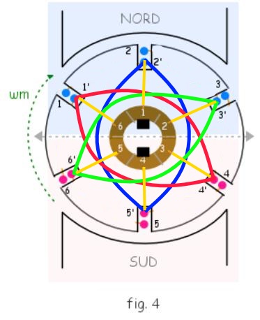

e desideravo chiedere ai lettori del forum, così solo per curiosità, se a loro parere, con la semplificazione che riporto nella figura allegata, sia ancora possibile che il rotore giri ancora (io credo di si).
Nel caso la figura non fosse ben esplicita, con le tre quasi ellissi di colore rosso, verde e blu, intendo rappresentare tre avvolgimenti, disposti a 60 gradi uno dall'altro, ed alimentati uno alla volta dal collettore. Inizialmente, quello blu collegato tra le lamelle 1e4, quello verde tra le lamelle 2e5, ed infine quello rosso tra le lamelle 3e6.
Naturalmente, nel preciso istante in cui, durante la rotazione, le spazzole cortocircuitano due lamelle adiacenti, saranno alimentati due avvolgimenti contemporaneamente.
Immagino che questa semplificazione, solo meccanica e realizzativa, comporti degli svantaggi in termini di rendimento; ed e qui che chiedo aiuto al forum, per comprederne le motivazioni.

Direi che non funziona niente.
Ad esempio nella figura che hai disegnato le lamelle 1 e 4 sono cortocircuitate dai collegamenti blu ed ai capi delle spazzole c'è la tensione ai capi di tali collegamenti nel quali non è indotta alcuna tensione

I conduttori longitudinali dentro le cave, che sono quelli utili che tagliano il flusso, restano in buona parte separati e inattivi.

admin ha scritto:Direi che non funziona niente.
Grazie per aver risposto.
Non sono un'esperto ma mi permetto di insistere, nel testo ho scritto quanto segue:
"Nel caso la figura non fosse ben esplicita, con le tre quasi ellissi di colore rosso, verde e blu, intendo rappresentare tre avvolgimenti, disposti a 60 gradi uno dall'altro, ed alimentati uno alla volta dal collettore. Inizialmente, quello blu collegato tra le lamelle 1e4, quello verde tra le lamelle 2e5, ed infine quello rosso tra le lamelle 3e6."
Quindi in quel preciso istante tra le lamelle 1e4 non c'è un corto circuito, ma è alimentato l'avvolgimento blu, che creando un campo elettromagnetico che interagisce con quello dei magneti permanenti trascina il rotore; e lo stesso accade a rotazione per gli altri due avvolgimenti.
Vedo forse cose che non ci sono ?
Aiutatemi a capire...
Grazie...

EcoTan ha scritto:I conduttori longitudinali dentro le cave, che sono quelli utili che tagliano il flusso, restano in buona parte separati e inattivi.
Grazie per aver risposto...
Quelli che tu chiami conduttori, io forse erroneamente li chiamo avvolgimenti, che sono tre, uno rosso, uno verde ed uno blu. E' vero, restano in buona parte separati e inattivi, non come nel collegamento tradizionale a tamburo, ma almeno uno alla volta sono alimentati, e quando alimentati, il campo prodotto da ognuno di loro interagisce con quello dei magneti permanenti, forzando la rotazione.

non vedo alcuna semplificazione rispetto ai micromotori a corrente continua attuali.
Almeno dovresti ruotare le spazzole, lasciandole allineate col campo statorico non ottieni alcuna reazione, ma il motore resterebbe fermo in coppia.

Direi proprio di si' ed aggiungerei che non sai bene che cosa rappresenti con i disegni.

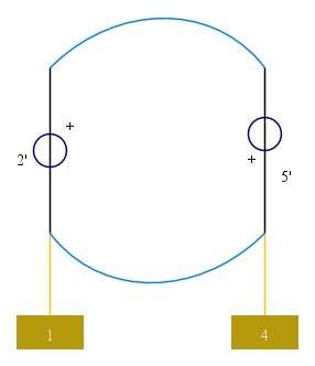

Ci sono i conduttori attivi nelle cave, e solo in essi è indotta una fem. Se i due conduttori blu intendono collegare due conduttori hai realizzato questo
Che tensione c'è tra le lamelle 1 e 4?
Si...infatti.
Credo anch'io di non aver rappresentato in modo corretto ciò che in realtà ho in mente di fare.
Per me i due conduttori blu rappresentano l'avvolgimento, cioè le spire, e quindi anche i conduttori attivi nelle cave.
