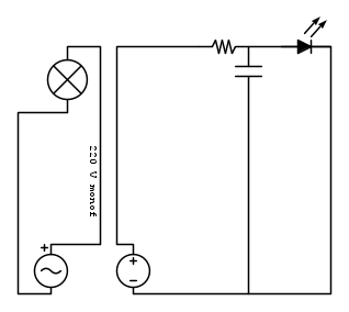

io per quanto riguarda la domanda numero DUE, ho fatto questo ragionamento:
mettiamo il caso che ci fosse un cavo elettrico a bassa tensione (a 12v) che passa vicino ad un cavo percorso da 220 V monofase a 50hz,come da schema:
il led inizia probabilmente a sfarfallare quando il generatore è spento. per eliminare il disturbo, ho pensato che andrebbe bene un filtro passa basso con Ft=5H. Dovendo mettere in serie al led una R da 330ohm (dato che il generatore è a 12v e deve passare 30mA di corrente sul led), calcolo C attraverso la formula C=1/(Ft*2pi*R) che mi dà 9,65*10^-6 Farad. Il ragionamento è giuto? Ripeto, ancora non è successo, ma è solo un trip mentale.
La costante di tempo del circuito sarebbe TAU=RC, ma il valore di questo TAU ha qualche importanza? cosa potrebbe succedere se tau fosse troppo piccolo o troppo grande?

La domanda due non l'avevo vista
Comunque direi che a 12V in continua non ci possano essere problemi. Per avere corrente che passa nel led, la corrente da qualche parte deve arrivare e deve richiudersi sullo stesso punto. Prova a cercare che percorso dovrebbe fare la corrente nel caso di un sistema isolato!
Le lampade che sfarfallano (tipicamente quelle a basso consumo, qualche volta anche quelle a led, che pero` di solito rimangono accese di continuo a bassissima intensita`), sono quelle che hanno un tipico raddrizzatore con un ponte di diodi e un condensatore dietro. Le capacita` parassite rispetto a terra caricano piano piano il condensatore che quando arriva a una tensione sufficiente fa partire l'oscillatore che alimenta la lampada, la quale emette un breve bagliore che scarica il condensatore, e poi il ciclo si ripete.
Il tutto pero` richiede un impianto fatto che interrompe il neutro e un carico come descritto prima collegato direttamente alla rete. Con le strisce a 12V mancano entrambe le condizioni. Sarei molto stupito se un accoppiamento induttivo desse qualche effetto misurabile!

Su carichi alimentati a 220 V certamente l'effetto esiste, e` un accoppiamento capacitivo fra il filo aperto dall'interruttore e la terra. Si puo` risolvere il problema facendo l'impianto in modo corretto, con l'interruttore che interrompe la fase, oppure, se l'impianto c'e` gia` e non puo` essere modificato, mettendo un condensatore in parallello all'ingresso della lampada alimentata a 220 V.
1.5uF mi sembra una enormita`, un condensatore da qualche nanofarad di solito basta ed avanza. Il condensatore, essendo collegato direttamente alla rete, deve essere di tipo X o Y, adatto a sostenere le sovratensioni tipiche della rete elettrica.
La capacita` del condensatore deve essere molto maggiore della capacita` verso terra del conduttore interrotto dall'interruttore, bisogna fare un partitore capacitivo, non un filtro passa basso.
