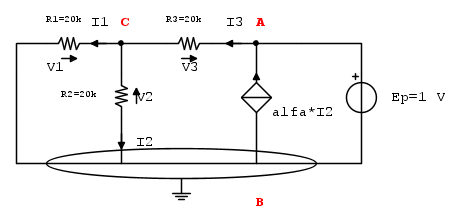

Buongiorno a tutti.
Ho problemi inerenti a questo esercizio poiché mi trovo un risultato "strano" dovuto dalla mia errata applicazione oppure dai dati non esatti.
Utilizzerò il metodo dei potenziali nodali per i successivi passaggi.
Questo è il circuito:
Vi metto il mio svolgimento.
1)Determinazione della conduttanza di Norton ai morsetti AB:
-Spengo i generatori indipendenti presenti nel circuito--> spengo E1
-Inserisco un generatore di tensione di prova di valore Ep=1V
Nuovo circuito con versi di riferimento per tensione e corrente segnalati:
Nodo B come riferimento.
Come si nota dal circuito abbiamo che UA=Ep=1V poiché B è a terra.
L'obiettivo è quello di determinare Gnorton come segue:
Gnorton=\frac{Ip}{Ep} con Ip=corrente erogata dal generatore di tensione di prova inserito .
Effettuo LKC al nodo C per determinare UC: (Correnti entranti=negative,correnti uscenti=positive)
I1+I2-I3=0
Ricavo le relative correnti tramite relazioni caratteristiche dei bipoli e scrivo tutto in funzione delle differenze di potenziali:
UC(\frac{1}{R1}+\frac{1}{R2}+\frac{1}{R3})=UA\frac{1}{R3}
Da questa equazione, ottendo che UC=\frac{1}{3}V
Per determinare la corrente Ip ,effettuo la LKC al nodo A ed ottengo che:
-Ip-\alpha I2+I3=0
Ip=-\alpha I2+I3
Scrivo le correnti in funzione dei potenziali ed ottengo:
Ip=-\alpha \frac{UC}{R2}+\frac{UA-UC}{R3}
Vado a sostituire i valori ed ottengo che la corrente Ip è nulla--> Gnorton=0 S
Come è possibile ciò? Dati sballati?Errore mio?
Grazie in anticipo.

Nessun errore. Hai fatto tanti calcoli, si poteva fare più in fretta, ma il risultato è giusto. La rete si comporta come un generatore ideale di corrente.

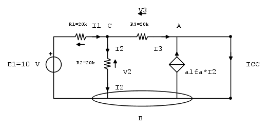

Per quanto riguarda il calcolo della corrente ICC , sulla falsariga di prima, ho fatto in questo modo:
1)Circuito considerato:
2)LKC al nodo A : -I3-\alpha I2-I2+I1=0
3)Esplicito correnti in funzione dei potenziali nodali: UA(\frac{1}{R2}+\frac{1}{R1}+\frac{1}{R3}+\frac{\alpha }{R2})=-\frac{E1}{R1}
4)Determino Ua
5)Calcolo ICC come:
Icc-I3-\alpha I2-I2+I1=0 --> Icc=I3+\alpha I2+I2-I1

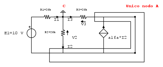

Adesso che ci sto pensando, per il calcolo di Icc, ho fatto una cosa che non si poteva fare.
Dovevo considerare sempre i due nodi A e B distinti, e far notare che UA=UB=0 V poiché vi è un corto.
Quindi il circuito è:
1) UA=UB=0 V
2)Scrivo LKC al nodo C per ricavare UC
3)Ricavo ICC come: Icc=I3+alfa*I2 = UC/R3 + alfa*(UC/R2)

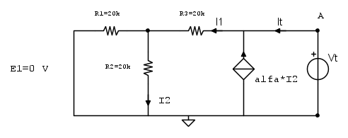

Calcolo dell'ammettenza di uscita. Hai fatto benissimo a usare un generatore di test di tensione (che ho chiamato Vt) e calcolare la corrente It che esce. Se avessi usato un generatore di corrente avresti avuto delle divisioni per zero e altre singolarita`.
Il circuito per il calcolo dell'ammettenza di Norton It/Vt e` questo
La corrente I1 e` data dalla tensione Vt applicata alle resistenze. Il generatore pilotato di corrente non ha alcun effetto su I1.
Usando solo serie e paralleli, e chiamando R le resistenze che sono tutte uguali, si ha
I_1=\frac{V_t}{R+R/\!/R}=\frac{V_t}{1.5R}
La corrente I2 e` data dalla partizione di I1 fra due resistenze uguali, quindi
I_2=\frac{I_1}{2}=\frac{Vt}{3R}
La corrente Ig del generatore pilotato vale
I_g=\alpha I_2=\alpha \frac{V_t}{3R}
Questa notte quando ti ho risposto mi sembrava che da qualche parte ci fosse il valore \alpha=2 e quindi Ig diventa
I_g=\frac{V_t}{3R/\alpha}=\frac{V_t}{1.5R}
Di conseguenza la corrente It, considerando i versi delle correnti I1 e Ig e` nulla. Se invece \alpha e` un valore generico non assegnato (non so se me lo sono sognato che fosse pari a 2), si ha
I_t=V_t\left(\frac{1}{1.5R}-\frac{\alpha}{3R}\right)=V_t\frac{2-\alpha}{3R} e l'ammettenza di Norton vale G_N=\frac{2-\alpha}{3R}.

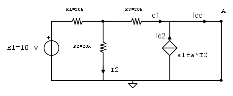

Per il calcolo della corrente di cortocircuito l'hai anche fatta un po' lunga. La prima soluzione non andava bene perche' cosi` inglobi il cortocircuito nel nodo unico e non sai piu` quanto valga la corrente che passa nel corto. In realta` puoi saperlo andando a vedere i due contributi Ic1 e Ic2, ma e` meglio fare come hai fatto nel secondo modo. Il circuito e` questo
Essendo l'uscita in cortocircuito, R2 ed R3 sono in parallelo ed e` facile calcolare la corrente Ic1 e I2. Dato che le resistenze sono tutte uguali, come prima le chiamo R
I_{c1}=\frac{E_1}{R+R/\!/R}\times \frac{1}{2}=\frac{E_1}{3R} e questa e` anche la corrente I2, dato che R2 ed R3 sono uguali.
La corrente di cortocircuito vale quindi
I_{cc}=I_{c1}+I_{c2}=I_{c1}+I_2\alpha=\frac{E_1}{3R}(1+\alpha)
Se \alpha=2 si ha I_{cc}=\frac{E_1}{R}
Come vedi niente espressioni lunghe, niente sistemi di equazioni da risolvere...

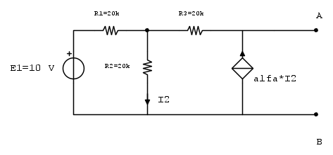

Messaggioda Foto UtenteRenzoDF » 14 ago 2017, 11:56
Io direi che si faceva prima via EET :mrgreen:
Sostanzialmente, scegliendo come extra-element Z il resistore R2, via ispezione della rete, avrei direttamente scritto per l'impedenza equivalente
Z_{eq}={Z_{eq}}_{\infty}\frac{1+ \frac{Z_N} {Z}}{1+ \frac{Z_D} {Z}} =2R\frac{1+{(R/2)}/R}{1+R(2-\alpha)/R}=\frac{3R}{2-\alpha}
e analogamente per la corrente di cortocircuito
I_{cc}={I_{cc}}_{\infty}\frac{1+ \frac{Z_N'} {Z}}{1+\frac{Z_D'} {Z}  }= (\frac{E_1}{2R} )\, \frac{1+{(\alpha R)}/R}{1+(R/2)/R}=\frac{E_1(1+\alpha)}{3R}
Lo so che giù a LA non fanno così, ma quassù a SB questo è il metodo in voga, per aver più tempo per Erica e ... per il Surf. :-)
