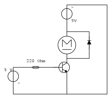

Qualche stranezza nei dati comunicati :?: :
prova realizzata sostituendo al motore una resistenza da 220Ohm e ponendo sulla base una resistenza variabile. La Ie, da un mero bilancio sulla maglia di sinistra, e ipotizzando che la Vce sia 0.7V, ovvero Vcb = 0, dovrebbe valere circa 34.5mA (ovvero, è il valore che vorrebbe raggiungere se non fosse limitata dal transistor)
dovrebbero essere Ic= (9V - 0,7)/220 = 37 mA
Meglio misurare Ic al posto di Ie
Rb = 3kOhm
Ib = 0.12mA
Ie = 2.05mA
Ie/Ib = 2,05 /0,12 = 17 troppo basso errore di lettura/scrittura ???
__________
Rb = 2kOhm
Ib = 0.18mA
Ie = 25mA
Ie/Ib = 25 /0,18 = 138 questo è ragionevole
__________
Rb = 1kOhm
Ib = 0.18mA come fa Ib a non cambiare passando da 2k ohm a 1kohm ??????
Ie = 30.6mA
__________
Rb = 220Ohm
Ic = 33.9mA
Che tipo di multimetro adoperi?
La tensione di alimentazione è prorio 9 V ?

Hotz ha scritto:
Ho dovuto ridisegnarlo perché avevo ingiustamente accollato il motore all'emittore :roll:
Per quanto riguarda il dimensionamento della corrente di base, ho utilizzato l'equazione alla maglia
5 V - Rb * Ib - Vbe (circa 0.7V) = 0
E ho ottenuto una resistenza di circa 220Ohm per una corrente di 19mA, tuttavia i valori erano discordanti da quelli ricavati dal taster che in quella configurazione segnava una corrente di 9.2mA
Hotz ha scritto:
Rb = 3kOhm
Ib = 0.12mA
Ie = 2.05mA
__________
Rb = 2kOhm
Ib = 0.18mA
Ie = 25mA
__________
Rb = 1kOhm
Ib = 0.18mA
Ie = 30.6mA
__________
Rb = 220Ohm
Ic = 33.9mA
ciao Foto UtenteHotz
Ma tu che misuri fai ?
Se usi lo schema sopra, dove al posto del motore hai messo la resistenza da 220 ohm e poi misuri la tensione ai capi della resistenza di base per ricavarti le correnti di base, se è così allora non vedi che non torna niente.
Da tutte le misure che fai ( ripeto se le fai come detto) si denota una reazione di emettitore.
( anche in quella dove è postato lo schema)
Quando ti ho chiesto come avevi assemblato il circuito non era per mera curiosità, ma per un preciso motivo.
Si nota che l' emettitore non è ancorato saldamente al valore di massa, ma che fra questa e l' emettitore si frappone una resistenza del valore fra i 10 e ì 30 ohm , nel senso che durante le misure ( forse perché muovi leggermente il circuito) questa resistenza varia

Pixy ha scritto:Si nota che l' emettitore non è ancorato saldamente al valore di massa, ma che fra questa e l' emettitore si frappone una resistenza del valore fra i 10 e ì 30 ohm
Magari è la resistenza interna dell'amperometro
Foto UtenteIlGuru
5.482 2 10 13
Messaggi: 1924
[27] Re: Alcune domande sui transistor
Messaggioda Foto UtentePixy » 23 ago 2017, 14:01
Non credo.
Nella misura dove è il post la reazione è enorme,
Nelle altre , questa resistenza varia .
Comunque se rispondeva alle domande la cosa era più certa
@ Foto UtenteIlGuru
Ovviamente può darsi anche che ci si sommi quella dell' amperometro, ovviamente se questo lo ha messo sull' emettitore , nelle ultime misure fatte( questo non si può escludere), però è una resistenza che varia tutte le volte
La descrizione di come ha fatto le misure è zero, purtroppo

Messaggioda Foto Utentealdofad » 23 ago 2017, 14:42
il motore si dovrebbe pilotare in PWM e non tramite resistenza
Foto Utentealdofad
853 4 5
Messaggi: 689
Iscritto il: 21 gen 2014, 1:07
Località: Treviso
[29] Re: Alcune domande sui transistor
Messaggioda Foto UtenteIlGuru » 23 ago 2017, 14:57
aldofad ha scritto:il motore si dovrebbe pilotare in PWM e non tramite resistenza
Se lo pilota con un pin di arduino settato come uscita analogica, è quello che avviene.
Piuttosto il transistor che pilota il motore dovrebbe essere usato come interruttore, e per questo lavoro sarebbe meglio usare un mosfet piuttosto che un BJT progettato per lavorare come amplificatore di segnali.
Foto UtenteIlGuru
5.482 2 10 13
Messaggi: 1924
[30] Re: Alcune domande sui transistor
Messaggioda Foto Utentealdofad » 23 ago 2017, 15:12
Sono ben poche le versioni di Arduino che hanno il DAC su qualche uscita analogica, ad esempio Arduino Due ne è dotata e forse è l'unica.
Ma anche volendo pilotare un transistor tramite la resistenza della base, sarebbe assurdo per la variabilità della temperatura e la sua influenza in uscita, ossia si dovrebbe impostare il PID di controllo con dei parametri tali da renderlo quasi privo di risposta.
Questo motore va pilotato in PWM e se il motore è piccolino, diciamo fino a 3A di consumo, va benissimo un transistor, basta montare un dissipatore da un paio di pollici evitando, tra le altre cose, di pasticciare alle prime armi con i mosfet, molto più facili da rompere. Oltretutto non si può sostituire il transistor con un mosfet in questo schema senza aggiungere la resistenza di pull-down sulla base
Per tornare in carreggiata suggerisco, soprattutto all'OP, di guardare i tutorial online di Arduino, tra cui questo https://www.arduino.cc/en/Tutorial/TransistorMotorControl che spiega esattamente come fare ciò che vuole fare. E si noti anche che nel tutorial la resistenza in base nemmeno l'hanno messa... (correttamente)
